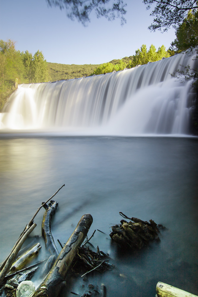

    Antes de nada me gustaría perdiros perdón por el retraso pero he estado de viaje y me ha sido imposible subir el raw ayer... lo siento. Es una toma con bastante difencia de luminosidad y creo que puede dar juego a la hora de procesar, a ver que os parece:

    Antes de todo, decirte que me encanta la foto!
    Y aquí va mi propuesta!
    En Photoshop cs6:
    Bajando iluminaciones -100 i subir sombras totalmente +100. Aumentar contraste a +14.
    Subir claridad. I bajar saturación a -100.
    Después clonar objetos como la botella de la izquierda el tronco de la derecha i el árbol movido de arriba!

    Os dejo mi propuesta. Revelada en Lightroom" target="_blank">Lightroom4:
    Exposición -0,25, Contraste +26, Recuperar a tope, subir sombras a tope. Ajustar punto blanco y negro. Claridad a tope también. Reducción de ruido un poco. Aún así, la exposición tenía un contraste más grande que el del sensor y por eso ha salido tanto ruido al intentar levantar toda esa zona de penumbra.
    Después de esto subir saturación del azul. Un poco de viñeteado y 2 filtros graduados, uno para subir la exposición del agua, y otro para bajar la del cielo y la cascada un poco.
    Paso por Photoshop para rellenar segun el contenido las hojas de arriba y la madera de abajo a la derecha, cambiar tamaño, perfil, etc. y enfocar.

    Bonita imagen Osgar!
    Con Photoshop corregir niveles, lente, aplicar saturación y enfoque. Después pasar a B&N con mascara para los troncos de la orilla (y la botella hehe)
    recorte a 1024, marco y este es el resultado:

    Acá va mi aporte.
    Todo con LR.
    Lo que hice fue darle dos filtros graduados uno de abajo hacia arriba y otro desde el lateral izquierdo arriba en diagonal
    El de abajo con exposición +1.6 y un pequeño color verde.
    EL de arriba con exposición-.8 y bajando las altas luces un poco
    En basicos temperatura a 6580 Subi la esposicion completa +.52
    Claridad +12 intensidad -04
    En hsl modifique un poco los verdes naranjass y amarillos para darle presencia al verde de los arboles que estan un poco apagados.
    Los sature un poco y Tono, amarillo+47 naranja 27 verde 24
    Luminancia naranja y amarillo -20
    Saturacion naranaja y amarillo +49
    Verde -4
    aguamarina -4
    azul +2
    Le di algo de enfoque con mascara y reduccion de ruido Luminancia 41 detalle 26

    Buenas,
    En este procesado he arriesgado con un recorte para centrar la atencion en la cascada:
    Los ajustes son todos en LR:
    • Correcion de la lente
    • Recorte para centrar la cascada
    • Pincel para clonar una rama que se colaba por debajo y las ramas de arriba
    • Filtro graduado superior para cambiar un poco el color y hacerlo diferente del agua
    • Fitro graduado inferior para el agua darle un color de aguamarina
    • Subir la exposicion y contraste.
    • Bajar altas luces y subir las sombras
    • Subir claridad, intensidad y saturacion.
    • Curva de tonos, subir altas luces y bajar sombras.
    • Reducir la luminancia del azul y subir la saturacion de amarillo y verde
    • Mascara de enfoque
    • Viñeta y firma.
    Espero que les guste!

    Bueno, pues aquí va el resultado:
    Lydiia: A mi me cuesta mucho prescindir del color en los paisajes pero me gusta el resultado. Has recuperado bien la información en la parte inferior y tratado el mayor problema de esta toma, el ruido, muy bien (mi 500D no da para mas...)
    eshebittor: Me gusta como te ha quedado la caída de agua y ese contraste tan marcado en la zona central. La temperatura de color cálida han disimulado las zonas un poco quemadas del lado izquierdo. Pero por otro lado creo que has abusado un poco al subir las sombras a tope y la claridad a tope, agravando aún más el problema del ruido.
    Nvidia: De este procesado me gusta la idea original del desaturado selectivo pero el blanco y negro me parece un poco raro, y el marco desaparece en la zona inferior izquierda...
    ilfotografista: Es el procesado más "natural", me gusta la parte superior pero volvemos al problema del ruido en la inferior.
    bonilla: Me gusta la apuesta por el formato cuadrado (otro de mis asignaturas pendientes...). Por otro lado, en mi monitor al menos, la veo demasiado saturada.
    Y sin más, me he decido por el procesado de:
    Lydiia
    Enhorabuena y a ver con qué nos sorprendes el lunes!!
