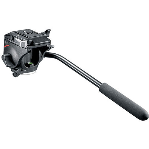

Tema: En busca de la rotula necesaria...
    Bizkaia
    330
    Predeterminado En busca de la rotula necesaria...
    Buenas!!
    A alguno de vosotros ya hos e mandado privador para preguntaros por experiencias y me a sido de gran ayuda la verdad. gracias a todos!
    La cosa es que sigo con la cabeza hecha un lio y nose que tipo de rotula me vendra mejor para el tipo de fotos que quiero.
    La cosa es que el mayor uso va a ser para fotos de surf, tanto desde el paseo como la orilla de la playa y alguna que otra panoramica y nocturna. Teniendo eso en cuenta cual de estos cuatro tipos de rotula eligiriais? Tened en cuenta que no tiene porque ser ese modelo.
    De bola conozco dos tipos:
    La que tiene solo un cierre y creo que no es muy aconsejable porque se vuelve loca:
    La otra de bola con dos cierres algo mas recomendable pero nose si me sevira:
    La de joystick que es de la que mejor e oido hablar y leido pero que tampoco se si seria buena para el tipo de foto que quiero:
    Y por ultimo la de 3D, que seguramente me serviria pero es mas engorrosa de utilizar que las otras dos opciones, por lo que si alguna de las anteriores seria buena para lo que quiero prefiero prescindir de esta:
    Haber si podeis ayudarme en el ultimo pasito.
    Un saludo y muchas gracias!
    Sony RX100
    Salamanca
    445
    Aunque no entiendo demasiado de rotulas, probablemente si vas a hacer fotos de surf necesites un movimiento rapido de la rotula y quizás la de joystick sea la que mejor te lo proporcione.
    600D + Tokina 10-17 f/3.5-4.5 Fisheye + Tokina 11-16 f/2.8 + Tamron 17-50 f/2.8
    Flickr: http://www.flickr.com/photos/jagudo/ 500px: http://500px.com/jagudo
    ene 2007
    A Coruña
    1.624
    Buenas.
    Yo tengo dos Manfrotto, una de las que llamas "3D" que permite un ajuste fino para arquitectura (si arruinarse), colocar la cámara en vertical...y una de video, como la de la imagen, que me es muy útil cuando tengo fijada la altura y quiero hacer barrido con la compacta (hacer barrido mirando por el visor con la cámara en trípode puede ser digno de verse, sobre todo si el trípode está bajito).
    No sé si habías considerando este tipo de rótula. Olvida lo del mango, que es de quita y pon y permite su uso reversible.
    400D + BG-E3 + Tokina 12-24 + EF 24-105 L IS + EF 70-300 IS + Speedlite 430 EX
    dic 2006
    4.321
    Thumbs up Totalmente de acuerdo contigo.-
    Cita Iniciado por kchaos Ver Mensaje
    Aunque no entiendo demasiado de rotulas, probablemente si vas a hacer fotos de surf necesites un movimiento rapido de la rotula y quizás la de joystick sea la que mejor te lo proporcione.
    Hola.- Puers eso, para surf, la 322 RC2.- Un abrazo.
    alí babá
  1. memoria necesaria
    Por keke en foro Off Topic
    Último mensaje: 19/05/13, 09:28:20
  2. ***Vendido*** Rotula Manfrotto 488RC2
    Por kowe en foro Finalizadas
    Respuestas: 16
    Último mensaje: 09/04/09, 04:32:45
  3. Pido consejo de mochila mínima necesaria.
    Por Calvete en foro Transporte
    Último mensaje: 12/12/08, 19:01:31
  4. en busca del 70-200 F4 IS
    Por nandito en foro Teleobjetivos
    Último mensaje: 05/04/08, 15:38:23
  5. En busca de tele
    Por fernanrl en foro Teleobjetivos
    Respuestas: 38
    Último mensaje: 24/11/07, 01:21:03
