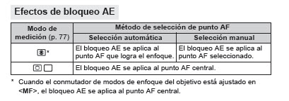

    Pues yo creo que lo tienes bastante claro.
    También uso la 1000D, mido en parcial sobre luces procurando derechear, etc, etc... y claro, preferiría la medición puntual pues no tendría que modificar tan amenudo la compensación de exposición al poderme fiar más de mis mediciones en altas luces.
    Dicho lo cual 2 cosillas:
    Cita Iniciado por Charly1000D Ver Mensaje
    Tengo bastante claro ya, que la medicion evaluativa mide toda la escena por igual, lo que significa que si la luz es homogenea, la medida debe ser buena.
    La medicion puntual, mide sobre un pequeño punto, lo que la hace mas precisa. Lo que desconozco (mi camara no tiene este metodo de medicion) es si el punto de medida es siempre en el centro de la imagen, o en el punto de enfoque (lo que me pareceria mas util)
    La medición evaluativa no mide toda la escena por igual sino que le da una pequeña preponderancia al punto de enfoque.
    La parcial y la preponderada al centro miden sobre el punto central.
    Lo que te indico, aunque es cierto que el manual no lo deja claro en el apartado de tipos de medición, se deduce de la siguiente tabla del apartado de bloqueo de exposición (pag 88):
