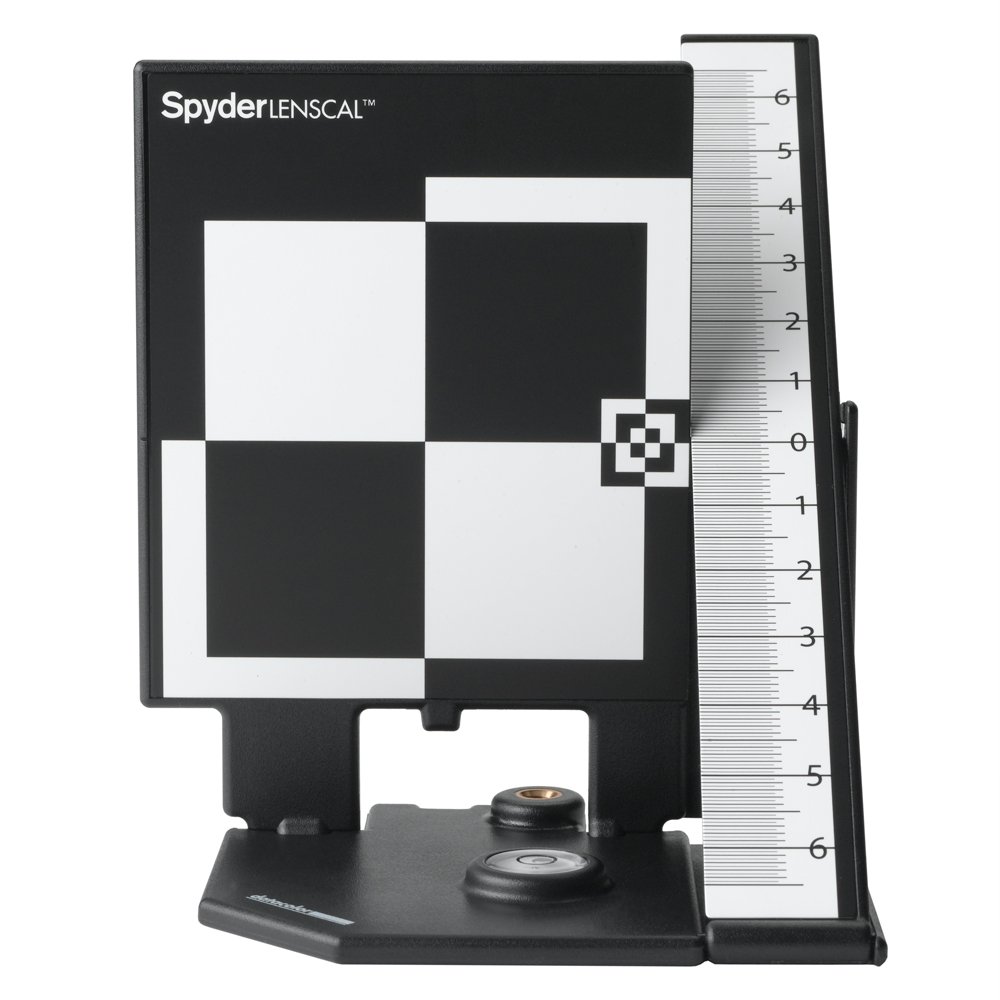

    Ajustar a 2,8m un 150-600 va a ser que no es la mejor opción.
    Canon recomienda ajustar las lentes a una distancia de 50 veces la focal y lens align de 25 veces la focal.
    Me sumo al clamor popular. No te emparanoies con las cartas de enfoque.
    Tenlas, úsalas cuando haga falta, pero no te pongas de golpe a probar todas tus lentes, serás más feliz.
    Para ajustar "teles" largos esa carta de enfoque es demasiado pequeña, algo así te irá mejor.
