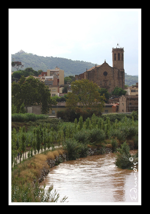

    De este finde, aprovechando el mal tiempo que hemos tenido, mi primer HDR despues de las pruebas del verano, aqui la teneis esta.....
    Si se presenta la ocasion y/o probando con nuevos procesados, si veo que mejoro, siempre desde mi punto de vista, la cambiare, antes de que finalice el plazo.

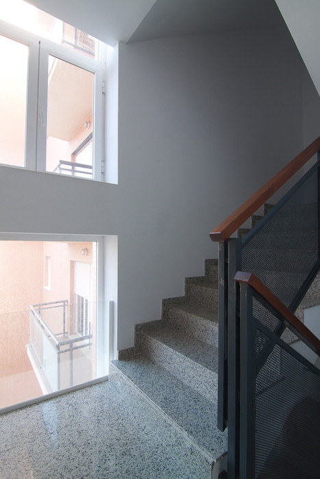

    Vamos a ver, chicos, os veo bastante perdidos. No estoy queriendo que hagáis un paisaje típico de los que hacen HDR. Pido una cosa como esta, nada del otro mundo:
    Esta imagen es el resultado, mientras que el original es este, con la zona quemada y las sombras muy oscuras:

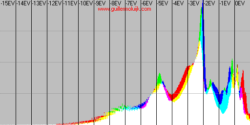

    La imagen original tiene un rango dinámico de más de 10 pasos, tal y como aparece aquí. Si hubiera cogido la que no estaba quemada se vería que son 13:

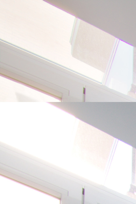

    La razón de hacer esto es recuperar las altas luces más allá de lo que pueda hacer un solo RAW. Aquí os pongo el original y el recuperado, incluyendo la aberración cromática típica de mi querido Toki :
    Y luego reducir el ruido en sombras, no solo recuperar información, sino reducir el ruido. Os pongo aquí un recorte 100% de la zona de sombras a iso 100 respecto al HDR. Sí, a iso 100 también hay ruido.

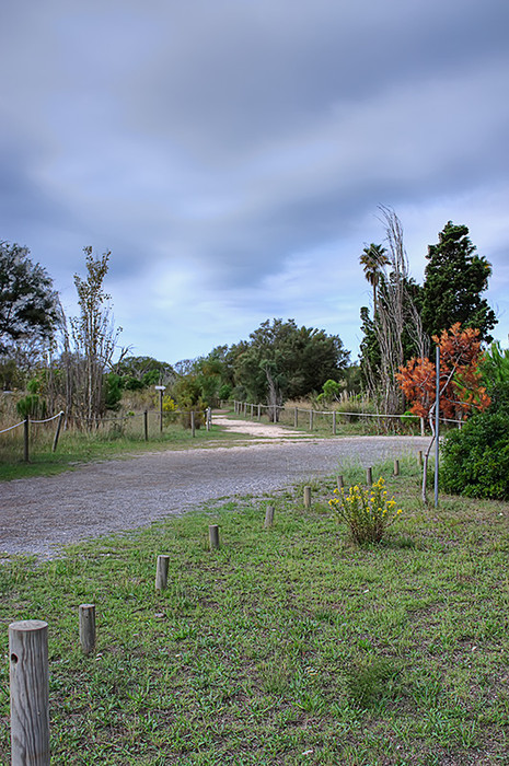

    Aquí van las mías.
    Y esta es la central, que no está a O.O , sino a +2
