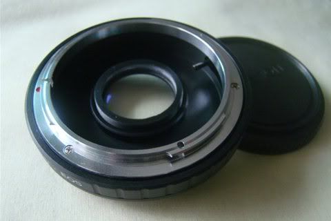

    Como te comentan, para enfocar a infinito, se precisa que adaptador tenga una lente. Tambien los hay sin lente, que actuarian como un añillo de extensión.
    Aqui una foto de uno con lente:
    http://www.ebay.es/itm/Canon-FD-Lens...item4ab1b00d03
