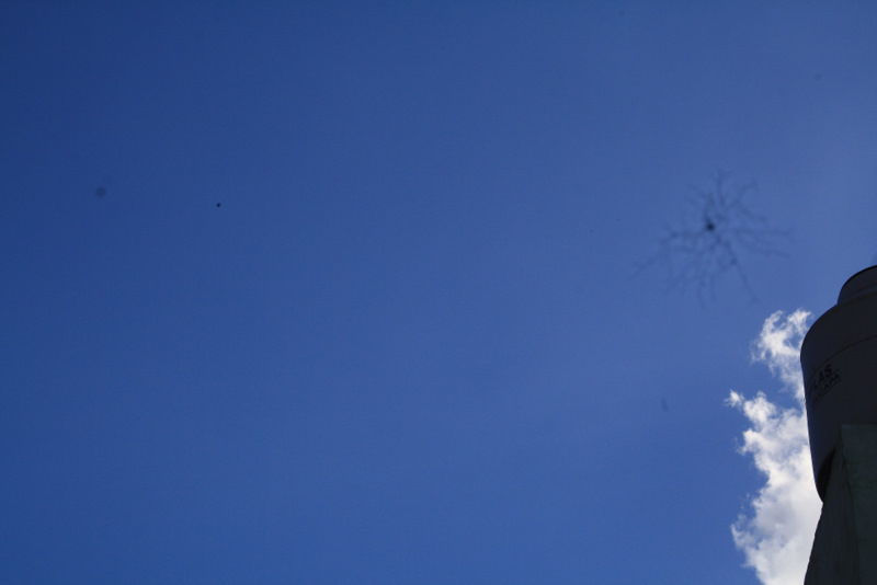

    Hola, soy nuevo en el foro, compre mi EOS1000 en 2008 en Madrid, ahora resido en Argentina, nunca he tenido inconvenientes, observo en las ùltimas 50 fotografìas mitad lado derecho aparece un punto y a su alrededor como hilitos que parten del mismo, una especie de tela de araña, he realizado limpieza de sensor con una pera y nada, podrìais ayudarme.

    Lo mejor es que subas una foto de muestra en que salga bien claro el defecto, puede ser una mancha, polvo, hongos, una rotura, etc. La pera no siempre es útil, a veces hay que recurrir a una limpieza más agresiva. Pero antes yo que tú subiría una foto y a ver si alguien puede identificar el problema con más veracidad... una imagen vale más que mil palabras

    Seguro que tienes sucio el sensor.

    Pues aqui subo una toma para que observeìs, desde ya gracias por responder[IMG][/IMG]
    Pulsando la fotografìas sale completa y a la derecha lo que observo en todas desde hace unas 100 imàgenes

    Personalmente nunca había visto una cosa similar. Me recuerda un poco a "La Invasión de los Ultracuerpos". Espero que alguien pueda echarte una mano y que sea reparable, aunque si la cámara data de 2008, no es ninguna tragedia cambiar de cuerpo ¿o sí?

    ¿Has probado con otra lente? Esas ramificaciones se paren a las que aparecen cuando una lente tiene hongos pero normalmente no se aprecia de esa manera en las fotos y normalmente se pueden ver a simple vista cuando miras el cristal
    Hola Carranza, pues poseo 2 lentes, el 35-70 y 70-300 que vinieron en la oferta que tenìa El Corte Inglés, la use allà con las condiciones climatològicas que posee España(residia en Madrid) y nunca un problema, hasta hace 3 semanas, la foto subida es con la optica 35-70, si subo una con el zoom la mancha sale igual. Saludos

    Parece el típico chinazo del parabrisas de un coche... no estará la lente frontal/trasera rota o estallada por algún golpe?

    Ese sensor esta pidiendo una limpieza a voces. Si te fijas justo debajo de la manchota tienes otra , en la esquina superior derecha otra y a la izquierda otras dos bien visibles.
