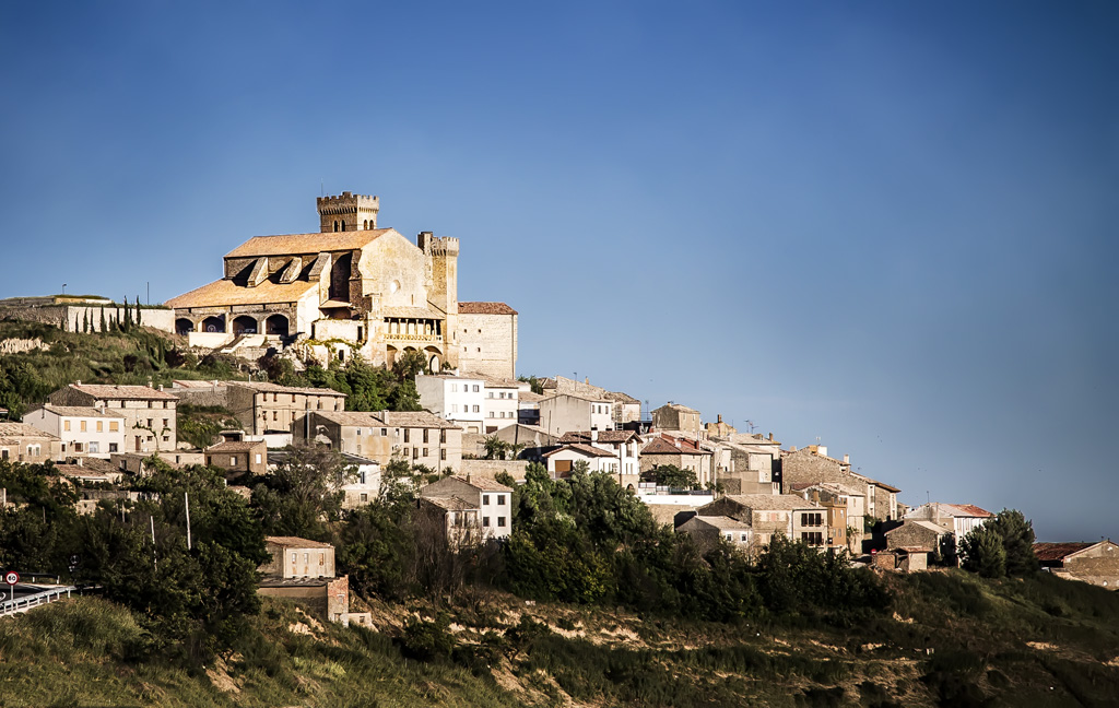

    A ver que se puede hacer con esta foto, la verdad que queria encontrar algo diferente a las ultimas que hemos estado viendo, pero no he dado con ninguna que me guste y no haya retocado todavia, asi que veremos a ver que hacemos con esta panoramica de Ujué:

    Subo mi propuesta
    Los retoques básicamente han sido: (con lightroom todo)
    - Recorte y enderezar un poquito
    - Ajustar balance de blancos,
    - Tocar algunos niveles, exposición, blancos, sombras, etc.
    - Saturar un poco el azul,
    - Enfoque y reducción de ruido
    - Aplicar corrección de lente y poco más!!

    Esta semana he sacado un hueco para hacer algo:
    En LIGHTROOM:
    Recorte
    Subida de exposición, contraste, sombras, blancos y claridad
    Bajada de altas luces, negros y balance de blancos
    Curva en "S"
    Bastante enfoque
    Para el cielo igual, pero bajando exposición
    En PHOTOSHOP:
    He unido las dos imágenes resultantes (edificios y cielo)
    Relleno según contenido a la esquina inferior izquierda
    Levantado de curvas al edificio principal, bajando la loma y otros edificios
    He sobrexpuesto algunas zonas del cielo con el pincel para simular pequeñas nubes
    Viñeteo
    Eliminación de ruido

    Procesada con LR 4.3, con un recorte medio bestial 16x8
    Lo primero que hice fue corregir las aberraciones del objetivo.
    Pestaña básicos:
    Tº 5500K
    Matiz +13
    Exposición +1.7
    Contraste +25
    Altas luces -100
    Sombras -40
    Blancos -23
    Negros -40
    Claridad +35
    Intensidad +4
    Curva de tonos recorte ligeramente los negros y dismunuí los mediotonos (curva sigmoide).
    Pestaña HSL:
    Saturación: -20 naranja; -20 amarillo; +25 azul
    Luminancia: -25 naranja; +20 azul
    Pestaña Dividir tono:
    Altas luces: tono 135; saturación 16
    Sombras: tono 251; saturación 15.
    Equilibrio 0
    Pestaña Detalle:
    Enfoque: cantidad 30; radio 2; detalle 35; máscara 0.
    Efectos: viñeta en -2.
    Enfoque de salida estándar para pantalla.

    Lightroom :
    - Recorte
    - Positivo directo
    - Blanco y negro
    - Sombras + 100
    - Claridad +100
    - Enfoque y máscara +20
    GIMP :
    - Bordes difuminados (Filtro artístico)
    Un saludo !

    La foto parece tan equilibrada que poco se podía hacer. Esta vez lo hice en Aperture, rápido y práctico:
    - enfriar un poco la temperatura para que pierda el tono ladrillo anaranjado original
    -un punto más de exposición
    -algo de contraste y definición porque en general me gusta (quizá me he excedido)
    -pruebas de efectos pero ninguno me convence con lo que no apliques finalmente ninguno
    -recorte aprovechando la buena definición general
    -exportación a JPG reduciendo a 1024 pixeles

    Pablo, un revelado clasico, buen trabajo con luces y sombras. Para mi gusto, un poco demasiado saturado el azul, el formato panoramico me ha gustado mucho.
    Maniattico, me gusta el trabajo que has hecho, esta muy currado, pero no me termina de convencer como te ha quedado el edificio principal o por lo menos yo no lo dejaria asi, pero no me desagrada. El efecto de las nubes me gusta
    Pixwoosh, formato panoramico, que creo que esta foto gana mucho asi, buen trabajo con LR, pero el color que le has dado al dividir tonos no me gusta, demiaso aguamarina.
    Agalbanau, me gusta mucho como ha quedado el trabajo en blanco y negro, creo que le queda muy bien, y el marco me parece perfecto, pero hay algo que no me llama, no me quedaria mucho rato mirando la foto, creo que en panoramico ganaria mucho mas.
    Mcadol, muy buen trabajo, el contraste que le has dado me parece acertado, pero el recorte que has echo no creo que sea el mejor, si no ves el resto esta bien, pero comparando, falta algo.
    Muchas gracias a todos por participar, enhorabuena por los trabajos, pero como solo puede ganar uno, el ganador es Maniattico.
