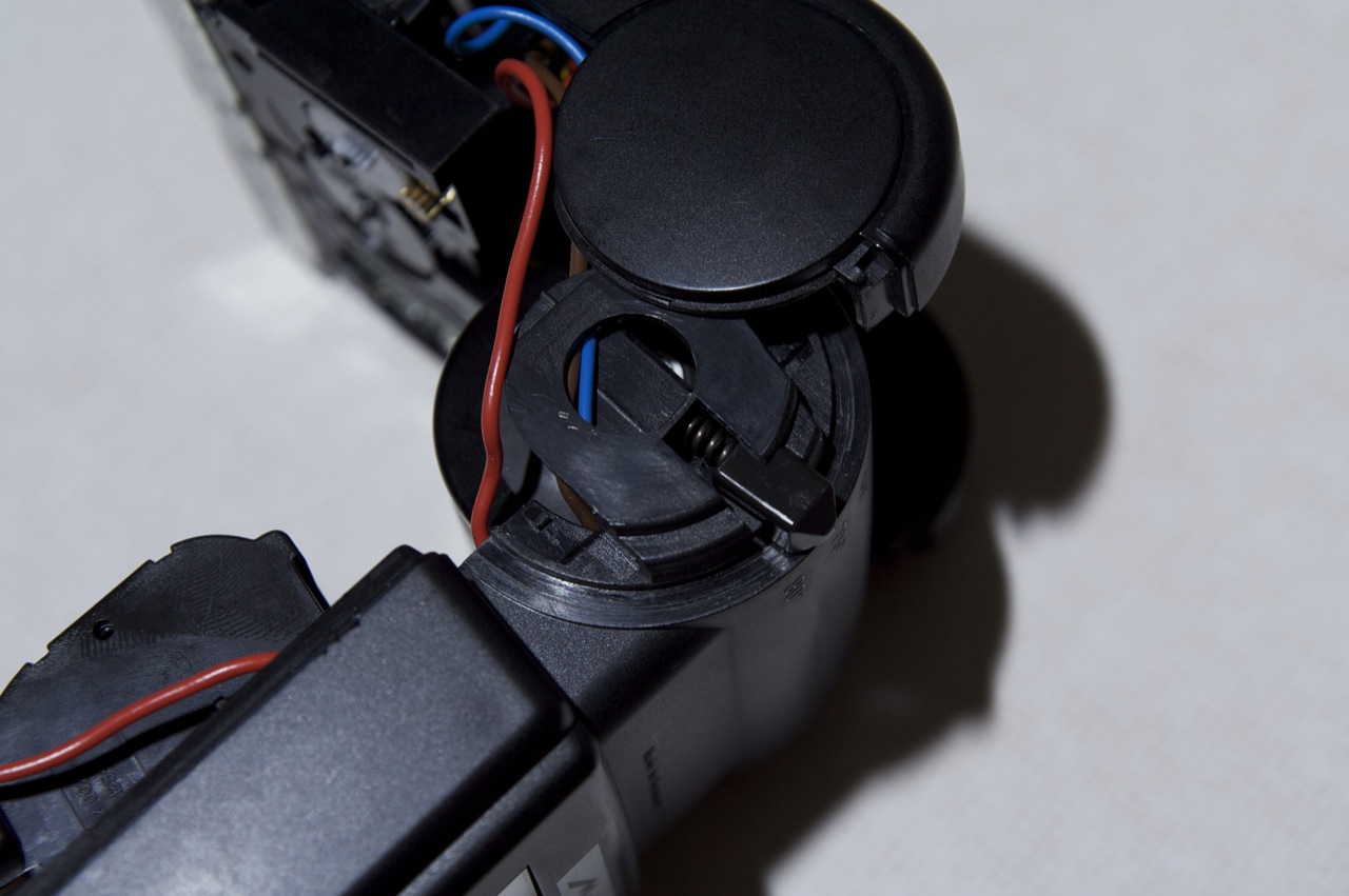

    2. Cosas que podemos perder
    Hay tres elementos que podemos perder fácilmente, y que debemos guardar con cuidado.
    Primero el tope que hace presión contra unas muescas y mantiene el ángulo del flash en su sitio. Sin él, al mover el cabezal del flash no oiríamos los sonoros "clack"s y no tendríamos ciertos ángulos fijos de inclinación, sino que sería un continuo. Es esa pieza negra con muelle. En la segunda foto se ve cómo va colocada en la bisagra, justo en el lado central derecho de la foto. Si no desmontáis la bisagra os ahorráis perder esta pieza:
    Otra de las piezas es esta rueda, que va en el otro lado de la bisagra. De nuevo si no la desmontáis os lo ahorráis:
    Por último, y esta sí que la podéis perder, es esta rueda blanca que queda suelta al desmontar la tapa del cabezal. Va encajada encima de todos los demás engranajes, tal y como se puede ver en la segunda foto:
