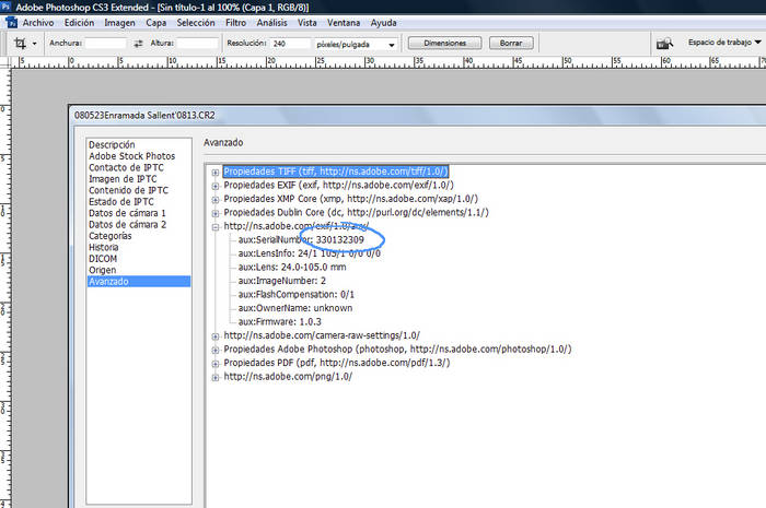

    Nada mas sencillo para nuestras maquinas como verlo en la información que nos da Photoshop CS3 abriendo un archivo Raw.
    Advanced/http :// ns.adobe.com/exit/1.0/aux/
    aux:ImageNumber: xxxx

    Me estás diciendo que este es el dato?
    No creo.
    O es alguna parte del número
    Pregunta en el SAT.

    No, Hamilin, mas abajo --> Image Number (la tuya tiene dos disparos???)
    En la mia son 37.245
    Perfecto, gracias Luigisan. POr cierto en el PS 2 tambien lo saca.

    Siento desanimaros, pero la visualización de ese dato en Photoshop he podido comprobar que no es fiable.
    En cuanto entra una tarjeta que ha estado en otra cámara se descogorcia todo el invento y sólo hay una manera de saber con exactitud cuántos disparos tiene el obturador de nuestras cámaras y es llevándolas al SAT. Hoy me lo han mirado a mi en Setelsa y concuerda con la idea que yo tenía aproximada, pero mirando una imagen desde esa ventana de PS, no cuadra para nada.

    Lo probare cambiando entre las dos cámaras y formateando a ver si cambia la numeración.
    64
    Pues a mi si me cuadra, me la vendieron con unos 600 disparos mas o menos.Claro que siempre uso las memorias en la misma camara.
