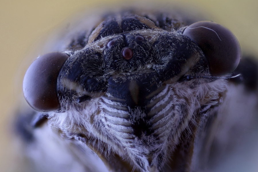

    una chicharra, creo, pero ¿por que me pasa esto si apilo todas las fotos?
    esta con 27 imagenes
    esta con las 43 que tomé con unos 0'7mm entre una y otra con el 18-55 invertido puesto a 35-40mm y el diafragma no lo se, creo que abierto al maximo.

    Puedes poner los datos de la foto? con que programa apilas? como iluminas?

    pues están apiladas con el zenere stacker, esta iluminada con un foco de leds fuera de un tunel de folio, objetivo canon 18-55 invertido a unos 35mm con el diafragma lo mas abierto que deja el objetivo, tomé 43 fotos (la segunda foto), en la primera apilé 26. falta el filo en tunel en la foto

    Pues a mi la impresión que me da, viendo sobretodo la segunda foto, es como si una o varias de ellas se te movieran un poco al hacer la toma. Quizás al manipular el micrómetro rozaras sin darte cuenta la cámara o el trípode lo suficiente como para que alguna saliera ligerantemente movida y luego influyera en el resultado final.

    Es posible lo que te dice reddragon, aunque el halo que rodea los ojos es simétrico y eso me hace dudar. La luz también falla un poco ya que es muy lateral y la parte frontal queda un poco oscura.
