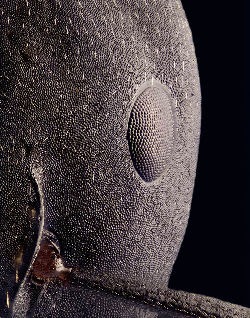

    13.224
    Ojo de una hormiga a 9X y 94 fotos con el Nikon MB Plan 10X
  12. #1620
    2.197
    Dr. magnífico detalle en esa hormiga. Me gusta mucho. La compo la hubiera recortado un poco de la derecha, pero bien. Esa óptica es sin duda uno de nuestros mejores aliados para estos macros.
    aurantiaca, El apilado te ha quedado bien, pero no sé porqué tiene ese fondo a bandas. Deberías haberlo retocado un poco. En estas fotos salvo que dejes el fondo negro, se debe dar un repaso para dar uniformidad pues el programa con los halos siempre lo afea mucho, pero en este caso me gustaría saber porqué te han salido esas bandas verticales. La luz deberías haber puesto algún reflector por debajo para no dejar la parte baja tan en sombras. A ver la próxima.
