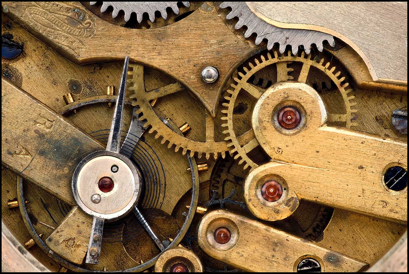

    Para fotografiar objetos brillantes es útil un soft box, pero los que conozco tienen como mínimo 40 cm de lado. Para hacer esta foto me construí uno en 10 minutos y por menos de dos euros.
    Los ángulos son seis bolitas de plastelina, en las que se clavan cañas de refresco y luego se pega papel de cocina para formar las caras (yo le quité una de las tres capas de las que está formado, para que no se comiera tanta luz). Aquí tenéis el making of. y la foto de la maquinaria de un viejo reloj de bolsillo. http://img69.imageshack.us/img69/2651/1070887.jpg
    Canon 60D, Canon 100L macro, 1/6, f 4, 1X, apilado de 6 imágenes.

    Muy chula la foto Dr. La caja de luz muy apañada jejeje, me ha gustado lo de los pegotes de plastilina. No sé si conocías esto que yo uso para bichos grandes y seta lo usa en el campo haciéndole la cara de abajo abierta también y colocándola encima de una planta por ejemplo. New 12" 30 x 30cm Photo Studio Shooting Tent Light Cube Softbox Soft Box | ebay.es

    Pues sí, pero como soy un poco tonto me pedí una de 40 cm porque no me molesté en buscar si había más pequeñas...De todas formas la caja de luz de plastelina mide 22 cm

    Con plastilina, con cinta adhesiva o incluso con un moco pegado, lo que importa es el resultado. Y en este caso el resultado es inmejorable. Enhorabuena, monstruo
