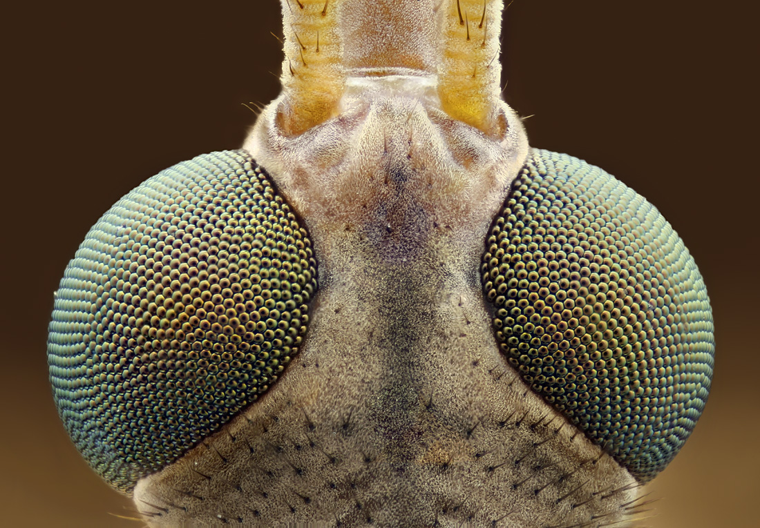

    Ojos de Típula.
    Canon 60D, Nikon BD Plan, 50 fotos, 10X.

    Muy vistosa la típula.
    Veo un defecto que no sé si habrás observado, y es que no están los ojos alineados perfectos. Te ha faltado algún plano o algo y el programa ha ajustado como ha podido y hay una discontinuidad en la lineatura, cosa que dudo que sea así el ojo del bicho. Saludos

    Sí, ya me había dado cuenta. Acabo de mirar los ojos con una lupa estereoscópica de 20X (creo que es como la que tienes tú) y aunque se ve más pequeño que en la foto, se aprecian las irregularidades y también en la parte media posterior del otro ojo (que no sale en la foto). Cuando lo vi, me extraño que si era cosa del apilado, no sucediese en los dos ojos, ya que aún que no estén en el mismo plano exactamente, si el error se ha producido en un plano de enfoque (aquí sería en una corona ya que los ojos son esféricos), se tendría que ver en los dos ojos. También puede ser que haya de las dos cosas, ya que es imposible ver si las irregularidades que detecto con la lupa coinciden exactamente con las que se ven en la foto.

    A eso me refiero, que los omatidios tiene un desorden ordenado, por eso a partir del plano que te señalo del desorden ordenado pasamos a la alineación pura, y es ahí donde creo que el programa te la ha jugado.
    Este verano me pasó con el ojo de una Chrysopa y lo dejé por imposible, porque tendría que hacer muchos apilados parciales y no estaba por la labor. Saludos

    Es muy interesante el tema, por algún motivo el fenómeno es más frecuente en ojos de hormigas y típulas que en otros insectos. Te paso unos enlaces de gente que sabe apilar (unos más que otros), para que veas a lo que me refiero y si crees que también son fallos de la toma o del apilado (o del apilado por culpa de la toma). Aunque no descarto al 100% que algunos insectos los puedan tener así.

    Es verdad, unos apilan mejor que otros . Lo que veo en las fotos que me pones no se ve como el caso de la típula, incluida la de seta. Puede que sea que están mal hechos estos bichos. La forma de ver si esto es un defecto del apilado o no, es hacer dos apilados con un giro entre uno y otro con lo que se vería la comparativa desde dos ángulos diferentes.

    Problema resuelto! No es un problema del apilado o de la toma. La típula realmente tiene los omatidios desalineados (¿Será bizca?). Le he hecho una foto con el MP-E (único disparo a f8) y definitivamente tiene los ojos así.
    Es posible en que en esas fotos que te has vuelto loco pensando que tenías un problema de apilado, en realidad simplemente fuese que el insecto tenía los ojos así.
