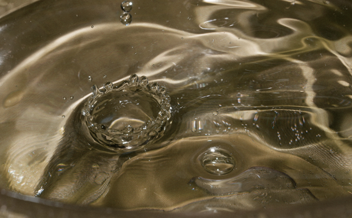

    Pues aquí va mi corona

    Edurois: Una gota cogida en su momento justo, con una nitidez excelente. Me gusta tanto el ángulo de la foto más cerca de la superficie como el fondo.
    Alba: Como no podía se de otro modo, siendo una macro la tenías que bordar, y encima con colorines, Por pulir, quizá habría quedado mejor vertical y/o descentrada.
    Frutosyo: Me gusta el encuadre, el movimiento de las gotas salpicadas y el reflejo en el agua, pero conseguir esas gotas salpicadas han hecho que la foto quede algo movida.
    Danael: Una foto fantástica tanto por nitidez como por colores y encuadre.
    Quixote: Como en los otros casos comentados, una foto cogida en el momento justo y una nitidez excelente. Lástima de las burbujas que aparecen en la foto, pero es algo que es absolutamente incontrolable. Pero sólo por rebuscar algo que pulir, nada más. (vamos, eso que llaman los 3 pies al gato).
    Venexia: Igual que en los otros casos, una foto cogida en su momento justo, incluso diría que más preciso que en otros casos, y con una nitidez igualmetne fantástica. El color verde queda muy bien en esta foto. Por pulir, pues ni idea, porque es tan cercana la foto que no veo que descentrada hubiese quedado mejor.
    Simeon58: Una foto diferente a la que le falla el foco. Además al cortar la sombra se pierde parte de la información que habría quedado perfecta porque daría más relieve a la foto.
    Maigi: Foto en el momento preciso y nitidez bien lograda. Ese punto de descentrado que tiene le favorece.
    mcarmen11: Corona bien lograda aunque el ángulo desde el que la has tomado no favorece que se vea su dimensión. Encuadre correcto.
    El color tampoco favorece a la foto. Y te ha pasado lo mismo que a Antonio con las gotas, que desvían la mirada del motivo principal. Y en estos casos sólo ps puede corregir el tema.
    Última edición por jordimac; 16/03/10 a las 00:08:56 Razón: No había visto el cambio de foto de Frutosyo

    Jordimac, el color que le has dado a la foto, no permite ver bien el foco de la corona, es mas veo mas foco en las gotitas de salpicaduras de la parte superior lo que no me gusta es que se vea tanto el recipiente.
    la alba, por decir algo, me gusta mucho…...................
    Frutosyo, bien tambien, veo el foco en la gota que esta en el aire y el resto desenfocado, un resultado diferente y creo que valido, pero hubiese ganado mucho las dos a foco.
    Danael, te ha quedado bien el poner la gota descentrada, muy buen foco en general y colorido tambien, me gusta.
    Quixote, tomada mas en picado que el resto, la veo bien de nitidez general,buena toma.
    Venexia, un colorido muy bueno y diferente, las dos gotas esfericas tienen foco el resto no pero aigual que otras fotos quedan bien.
    Simeon58, veo el foco en la parte superior derecha, te ha salido una corona enorme, pero yo la veo desenfocada.
    Maigi, la veo diferente, no se si es que esta muy mate le falta el brillo y contraste propia del agua, ahora bien eso siempre que sea agua.
    Mcarmen111, la veo caotica o diferente al resto, la hubiese recortado para eliminar oleaje.

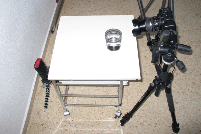

    Mi "meiquin of" de la gota me hizo sudar la idem, por que no tenía excusa para explicarle a mi mujer por qué esta vez sí cogía el mocho cuando nunca lo hago. Vamos, que ha sido un jirsisio que me ha puesto en un brete.
    Pues nada, al grano que es una espinilla:
    Aquí teneis el estudio cuestión:
    Aproveché que aun no había guardado el trípode del telescopio de la foto lunera para aguantar una barra de cortina de esas que guardas "por si algún dia sirve para algo", y ya ves, 12 años después ha servido .
    Como la barra no se aguanta por si sola (por que es una desequilibrada), la sujeté con una cuerda atada a uno de los anclajes del trípode (método inspirado en la famosa serie McGuiver , en la que con un clip de papel te hacían una cizalla)
    En el otro extremo, una bolsica de plástico sujetada con una argolla de la misma barra (de esas que se guardan durante 12 años y todo eso). Esa bolsa tiene un bujerico por el que caía el agua siempre en el mismo punto, lo que facilitaba su enfoque. Para conseguirlo, justo donde caía la gota puse un boli para enfocar el lugar exacto en el vaso. Una vez enfocado y echado el boli a perder porque el agua les sienta fatal, lo guardé por si algún dia....
    El flash de que apunta al techo tiene un filtro "roscolux" de color amarillo muy suave para dar más color al rebote en el techo blanco, pero la verdad pa lo que ha servido .
    En esta otra foto se ve el flash con el filtro roscolux de color rojo apuntando a la pared casi como rascandola en lugar de apuntar directamente. Con ello conseguía, en conjunción con el otro flash, los colores que han salido en la foto.
    Hice otras fotos con otros colores que en cuanto me anime a seguir con el procesado las cuelgo en mi galería. Ya os pasaré el enlace por si os quereis pasar.
    No usé tampoco la ráfaga, pero sí el disparador remoto. Los flash los accionaba con los trigger.
    También utilicé un tubo de extensión para aproximarme al máximo al punto de goteo (el tubo no se ve en la foto porque tuve que repetir el montaje para colgarlo aquí y no me acordé de ponerlo. Bueno, tampoco me acordé del vaso con agua para estas fotos, pero con el ps se hacen maravillas )
    Última edición por jordimac; 17/03/10 a las 02:08:34 Razón: Añadir tema de los tubos de extensión para la foto

    Me gusta el efecto de colores conseguido con los filtros. El enfoque justito, ya que la parte delantera está ok, pero la profundidad de campo desluce la consecución, a mi modo de ver. El recorte del vaso tampoco me termina de convencer.
    Edurois
    Buena bailarina, bien captada y en un buen momento, buena nitidez y el color atractivo y sugerente, supongo que por el efecto de las bolsas usadas. Por ser puristas, motivo centrado un tanto convencional.
    La Alba
    Esos 100 mm los dominas con demostradísima maestría. Como tenías margen, cerrando algo más el diafragma de f8 que has dado lógicamente enfocarías más la base, aunque de este modo el protagonismo lo diriges donde has elegido, en la bola. Buena toma, atractiva y colorista.
    Frutosyo
    A pesar de la poca definición y el contraste tan tenue, la foto me resulta bastante agradable, relajante por los tonos azules, refrescante por los brillos en moviento. La composición está cuidada. Me gusta el sombreado que pones como marco a tus fotos.
    Quixote
    Buena toma, nitidez en la parte superior y un poquito menos en la base. El color está bien matizado por los tonos más oscuros que aportan mayor personalidad a la toma. Esa burbuja de la derecha no me convence, rompe el protagonismo de la escultura. La bola, con ese matiz blanco sobre los tonos de azules da mucha fuerza, mucha vida.
    Venexia
    Me siguen encandilando los matices que saca tu nuevo juguete. Es una foto muy natural, con tonos diferentes y armónicos. Como otros compañeros, el foco en las bolas y en menor medida en la base, fruto de la inclinación de la toma y la profundidad de campo establecida. La nitidez de las bolas, donde se aprecian claramente un fondo blanco y otro azul cuadrado, es muy destacable. Supongo que has usado un bol de colores varios para lograr ese colorido.
    Simeon 58
    La falta de foco es lo primero que se echa de menos en la foto. El motivo está demasiado centrado, el contraste tampoco es destacable. Al ser una posición muy elevada, no transmite demasiado volumen.
    Maigi
    Me agrada la superficie del agua, sin burbujas ni oleaje que enturbien la atmósfera de calma. Como ya he comentado para otros compañeros, la inclinación no favorece la nitidez más que en la bola, el cuerpo considero que ganaría más nítido. No obstante, la falta de contraste o de otros elementos hacen que sea una toma un tanto plana.
    Mcarmen 111
    Pues me da que es el extremo opuesto de la foto anterior. Hay exceso de movimento y de elementos: oleaje, gotas con reflejos dispares, burbujas varias y un tono general poco favorecedor. Da la impresión de que caía demasiada agua que interfiere en un resultado más armonioso.

    jordimac.- Me gusta la toma y sus colores, aunque me resulta algo oscura y parece algo falta de foco.
    Edurois.- Me gusta la nitidez y la luz que has conseguido, y sobre todo el momento
    la alba.- Me gusta todoooooo, color, nitidez, momento
    Danael.- La composición y la nitidez genial, el momento captado, genial, la gota de arriba es una esfera perfecta
    Quixote.- Me gusta la nitidez y la fuerza que tiene la toma
    venexia.- Momento logrado, aunque la veo un poco floja de foco
    simeon58
    .- Una corona justo en su momento, lo que no me convence es el angulo de la toma, un poco mas abajo para poder apreciar su altura y hubiera sido "completa"
    maigi.- Una foto muy limpia, me gusta la uniformidad del color, aunque yo hubiera reencuadrado la toma, para que no estuviera tan centrada.
    mcarmen11
    .- Al igual que Pury, veo el fallo en el angulo de la toma, hace que la foto sea algo "caótica", aunque la corona está bien pillada.

    Elementos utilizados, bolsa de suero y goteros, "regalo" bajo demanda de una enfermera ; punto de sujeción del gotero, campana extractora de la cocina; sujeción de la bolsa de suero, la parte mas alta de mi cocina con alambre maleable; receptáculo de gotas de leche, placa vitrocerámica y parte trasera de un molde de horno nuevo; para el agua, contenedor rojo, bandeja de snack gentileza de coca-cola; el soporte azul, bandeja de plástico comprada en los chinos para tal evento. Sigo buscando bandeja negra brillante de plástico para poder seguir con las gotas de leche, me han gustado mas
