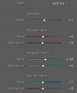

    Aquí os subo los valores que utilizo como calibración de mi 350D
    Animo al resto de los usuarios a hacer lo mismo. A mi me gustan mucho como quedan utilizando estos valores, pero aun hay algún tono que no me acaba de convencer.
