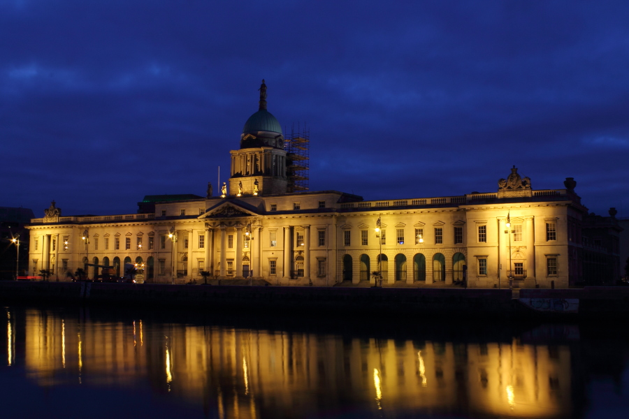

  12. #24
    may 2014
    Irlanda
    761
    En la descripción del ejercicio se incluían un par de consejos: En cuanto a la descripción: “Os recomiendo que hagáis pruebas, porque hay situaciones en las que se nota más y otras en las que se nota menos. Si probáis con un par de días diferentes en lugares diferentes lo veréis.” Y lo que a objetivo se refiere: “Lo que buscamos es ser capaces de identificar una buena escena con una iluminación diferente a la que finalmente tendremos, además de tener que esperar hasta el momento propicio para hacer la foto preparándola bien. La fotografía también es paciencia.
    Jaime Pic: A primera vista me da la sensación de que es una foto tomada de día. Hasta que comprobé la hora en los datos EXIF para asegurarme de que se trata de una foto de “hora azul”, quizá sea por el tiempo de exposición que te quedó la escena con demasiada claridad. ¿Probar días diferentes en lugares diferentes? Te mando a cubierta días alternos.
    Rabot29 : Veo una toma perfecta de la hora azul, en la que el cielo está teñido de un azul intenso que contrasta perfectamente con las luces. A cubierta.
    frankmor : La transición de colores entre el rojizo del horizonte y el azul del cénit se ve favorecido visualmente por las nubes. Es lo que se pedía. A cubierta.
    rafaobeso: No sé si hubiera sido posible conseguir un tono más azulado del cielo, pero veo que la foto cumple los requisitos y el encuadre me parece acertado. A cubierta
    alfredoperalta: Se trata de una fotografía de hora azul, pero no creo que hayas seguido los consejos de buscar una buena escena y esperar el momento adecuado. Da la sensación de haber hecho la foto sobre la marcha. Te mando a remar días alternos.
    Leocadio: Veo una escena idónea para fotografiar la hora azul. Resultado conseguido con esos tonos violáceos que aportan más dramatismo a la vista de la fortaleza. Buena composición y buen momento captado. Sube a cubierta a barra libre, pago yo.
    Campanilla_nf: No tiene edificios singulares o vistosos, pero no deja de ser un skyline de una ciudad, un clásico de “la hora azul”, según mi criterio ejecutado correctamente. Tus compañeros te esperan en cubierta.
    Kaiser76 Claro ejemplo de identificar una buena escena y de que has sabido esperar hasta el momento oportuno. Bien hecho. Sube a cubierta.
    Mpelly: buen ejemplo de hora azul con tonos rojizos en el horizonte y tonos azules en las nubes. Has seguido los consejos de esperar hasta el momento oportuno y has sabido buscar una buena escena para complementar con el cielo. A cubierta.
    Ukamba: Creo que las nubes han jugado a tu favor, ya que los tonos violáceos son algo diferentes en las nubes que en el cielo, aportando algo más de variedad que un cielo si nubes. A cubierta
    luisp007 : cuando estuve investigando cómo hacer una foto de hora azul, en las páginas comentaban algo sobre la hora dorada, y considero que tu foto está en esta segunda categoría, en vez de la hora azul. Te mando a remar.
    ALPHA300: Hora azul conseguida. Los tonos amarillentos de la iluminación contrastan con el azul del cielo. No será una imagen muy artística, pero cumples con el objetivo. A cubierta.
    Lanenaesbuena: Suerte que con ese cielo tan cerrado hubiera un resquicio en el horizonte. Se distinguen luces, verde en los arbustos y el blanco del agua contrasta con el color del cielo. Buen trabajo. A cubierta.
    JMARIAC: Buena localización para fotografiar. Quizá con algo menos de tiempo de obturación los tonos del cielo hubieran salido más azulados. Buen trabajo. A cubierta.
    Gabicha: veo una foto de “hora azul” en toda regla. Cielo teñido de azul en la zona superior y con tonos rojizos en el horizonte. Todo ello con la compañía de unas nubes que armonizan la visual. El momento oportuno en una buena localización. A cubierta.
    MDBF1 : Has sacado unos tonos rojizos que contrastan con el azul del lado opuesto del encuadre. Creo que el azul no es muy intenso debido a que has empleado demasiado tiempo (20”), pero creo que la foto se ajusta a lo que se pedía. A cubierta.
    Marcoaurelio: el azul está teñido de un azul muy intenso. Creo que esta foto representa perfectamente el concepto de hora azul. A cubierta
