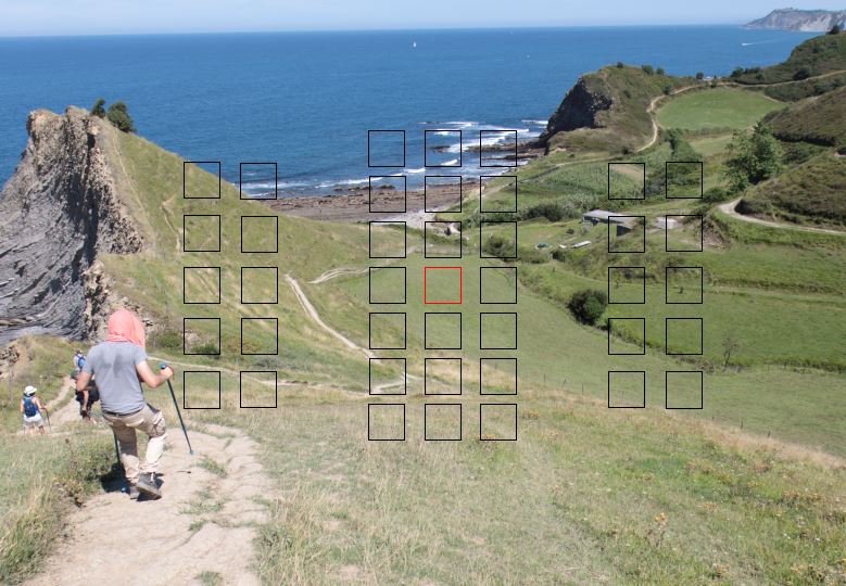

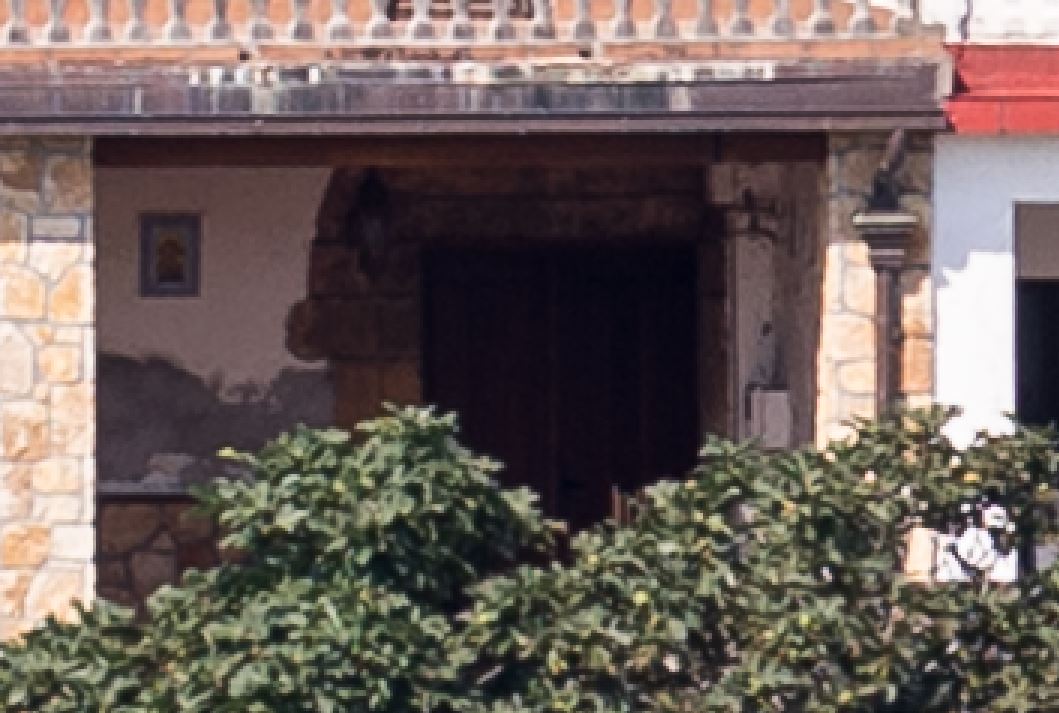

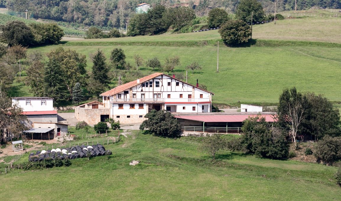

    Vi ambos archivos con DPP y no les veo nada extraño.
    Puedes subir una imagen al foro e indícanos dónde están los supuestos puntitos que al menos yo no les he encontrado.
    Lo que se me ocurre:
    a) si haces zoom al 400 o 500%, sobrepasas la resolución de la imagen y la imagen se rompe, y eso sucede con todas las cámaras; tampoco es muy normal que digamos andar viendo una foto con lupa.
    b) Otra cosa que quizá puedas estar percibiendo como "puntitos/ falta de nitidez" es la dispersión de la luz, con respecto a eso, es una consecuencia de que el planeta tenga atmósfera; no hay nada que hacerle. Se conoce como perspectiva atmosférica. La bruma marina también aparece como puntitos.
    c) Un zoom no te va a dar la mejor calidad, así que te recomiendo que uses un perfil de optimización para t objetivo;
    d) tiendes a sobreexponer, los histogramas de ambas imágenes están a la derecha, eso te reduce el contraste; corregí la exposición y aumenta el contraste.

    No veo en las fotos nada directamente achacable al sensor como tal, o al menos no lo aprecio y es igual que el mío, que tengo una R.
    Son dos lentes distintas, el 24-70 f/2.8 L primera versión y el 100-400 Is II L.
    Con el primero no se a donde estabas enfocando ...

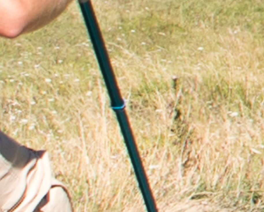

    A pesar de ello está más o menos a foco, benditos angulares. La falta de nitidez podría se achacable a parte de a la luz, a la propia lente, fíjate en el bastón y verás las aberraciones cromáticas, verde y magenta por un lado y el otro. Grano como tal no veo.
    La foto del 100-400 está más o menos normal. Con luz restallona pierdes contraste, inevitable. Cuidado que te van a recomendar un filtro ND o un polarizador.
    Le puedes dar un poquito de por favor en procesado ... a gusto del consumidor claro. De todas formas tampoco veo grano ni ruido.
