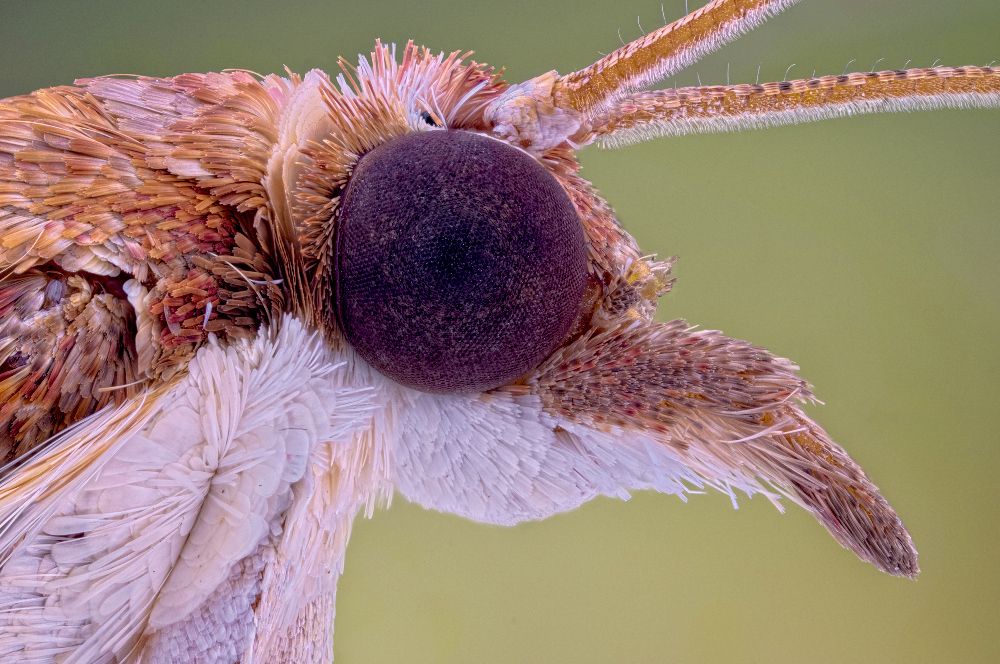

    Bueno, pues yo sigo con mis polillas. Tambíen con el JML, 96 disparos, 7X, 0.025. A ver si me llega el 10X que tengo unos cuantos bichos preparados para el...
    Amateurs talk about Equipment , Professionals talk about Money , Masters talk about Light ! https://500px.com/macrero

    Alucinante!! buenisima foto!!

    Gracias por la ayuda
    Cuando logre una foto como la de macrero tiro el chapeau al aire (como Voltaire )

    Yo habría tirado el chapeau al aire si mis primeros apilados me hubieran salido como los tuyos Asi que seguro que dentro de nada haces apilados mejores que los mios
    Mañana me llega el 10X, ya iré subiendo cosas cuando (y si ) haga algo decente... que esto está muuu parao
