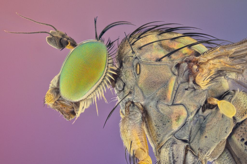

    Bueno, os dejo un Dolichopus Ungulatus, el apilado lo hicé hace unas semanas, pero acabo de terminar de editarlo. 86 disparos con el JML a 6X con pasos de 0.025. Con la Fuji, formato APS-C, y JPEG
    Saludetes
    Buen apilado, aunque la veo un poco plana, como si hubieses utilizado la herramienta "sombras iluminaciones".
    Saludetes
    Yo la veo algo falta de detalle y nitidez..
    Sobretodo en la zona del ojo junto a la "nariz"..
    De iluminación muy buena... Y de compo..

    Dr., las altas luces sí las he trabajado, pero no he levantado sombras. Tal vez tenía que haber iluminado de otra manera, aunque creo que en este caso, con este plano y punto de vista poca sombra se puede sacar... de todos modos le daré otra vuelta de tuerca al procesado, a ver si la mejoro...
    @ gatomotero, a este aumento con el JML la difracción ya empieza a hacer daño, aunque el tiff tiene nitidez de sobra. También es verdad que no lleva nada de mascara de enfoque, ni en tiff, ni en jpeg, a lo mejor le tenia que haber aplicado algo.
    Gracias por las criticas!

    La última foto de Macrero la veo perfecta de color, detalles y encuadre, pero también la veo un poco plana, y creo que es problema de iluminación, igual requiere una iluminación más de tipo estudio que dé más volumen al bicho.
