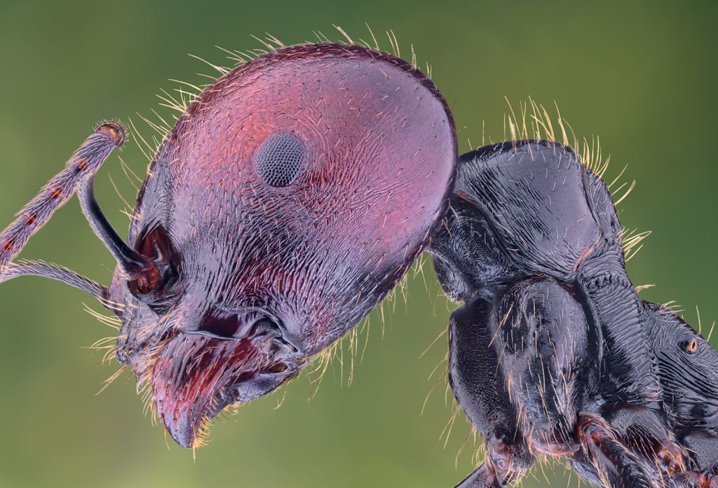

    Bueno, dejo mi granito de arena Una hormiguita a 5X con el JML y la Fuji, 112 disparos a 0.025, iluminación LED.
    Saludetes
    Amateurs talk about Equipment , Professionals talk about Money , Masters talk about Light ! https://500px.com/macrero

    El estéreo de Jota lo veo bien, pero el bicho sigue sin convencerme. Es de esa clase de insectos que no son fotogénicos, por mucho que le busques encuadres chulos.
    El escarabajo de alt1958 los veo un poco insulso, como flotando sobre el fondo. Un bicho demasiado oscuro para un fondo tan claro. Los fondos de color plano no quedan tan bien como mezclar. Yo probaría plastilinas u otro tipo de fondos menos planos, y mejorar la iluminación lateralmente para dar volúmen y otro encuadre que insinúe más que muestre todo el bicho.
    Y la última hormiguita de Macrero la veo muy bien, aunque el ángulo de la antena me molesta un poco. Tiene un detalle magnífico. Sé que la hormigas empastan enseguida los negros, pero en esta ocasión me da la sensación de que le faltan un poco de negros. En todo caso estupenda.
