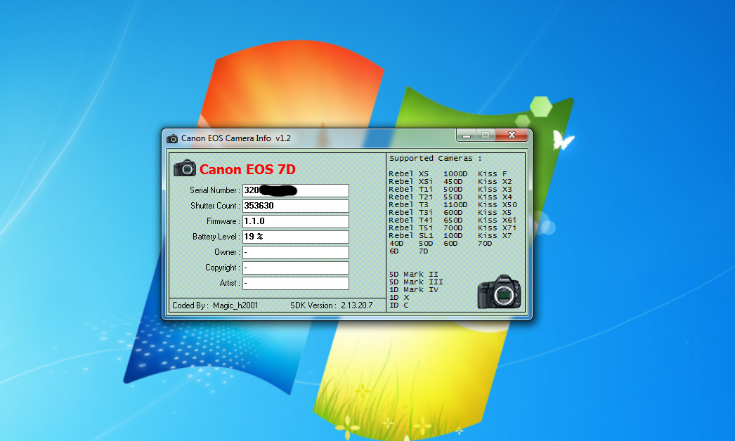

    Compañeros del foro, el metodo del link que les comparto, si me funciono en windows, es un programa pequeño en el video explica como usarlo y el link para descargarlo, ademas una captura de pantalla de los disparos de mi 7D que hoy por fin pude saber: 353.630 desde 2009 y nunca le actualizé el firmware, espéro que les sirva de ayuda....
    http://www.learningdslrvideo.com/shutter-count-3/
