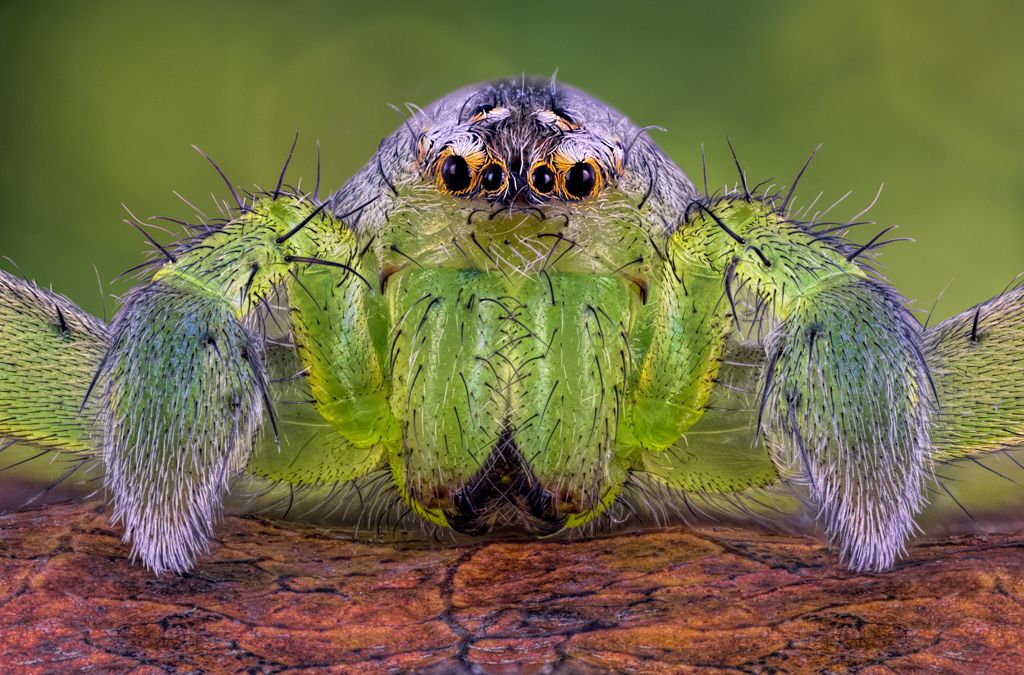

    Una Micrommata del año pasado, con la Fuji y el JML a unos 5.5X.
    Amateurs talk about Equipment , Professionals talk about Money , Masters talk about Light ! https://500px.com/macrero

    Bonita esa araña verde. Últimamente no encontramos ni una araña... espero que cambie con la primavera...
