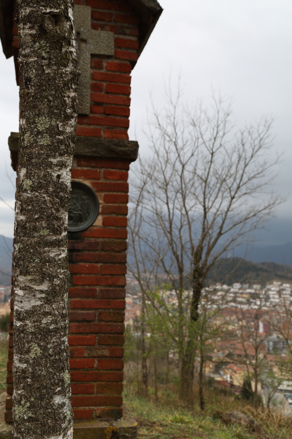

    Gabincha: El foco en la primera toma, barra metálica, esta al limite de lo aceptable. La segunda foto sigue estando muy al limite y la cuerda de tender a foco. En la tercera consigues mantener la cuerda y la ventana a foco pero la barra metálica no. Aunque este dentro de los círculos de confusión lo veo muy al limite. Te pongo al mando del tambor para que marques el ritmo.

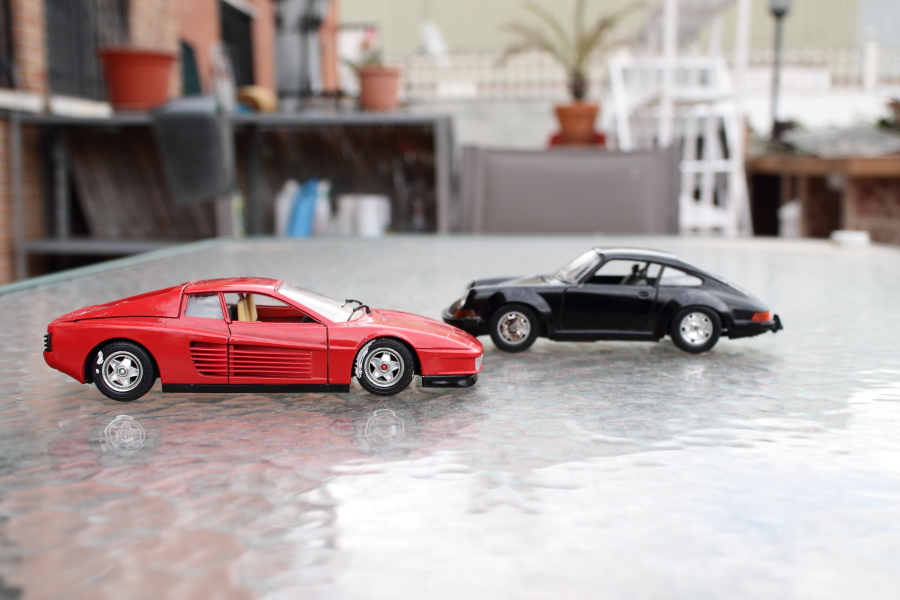

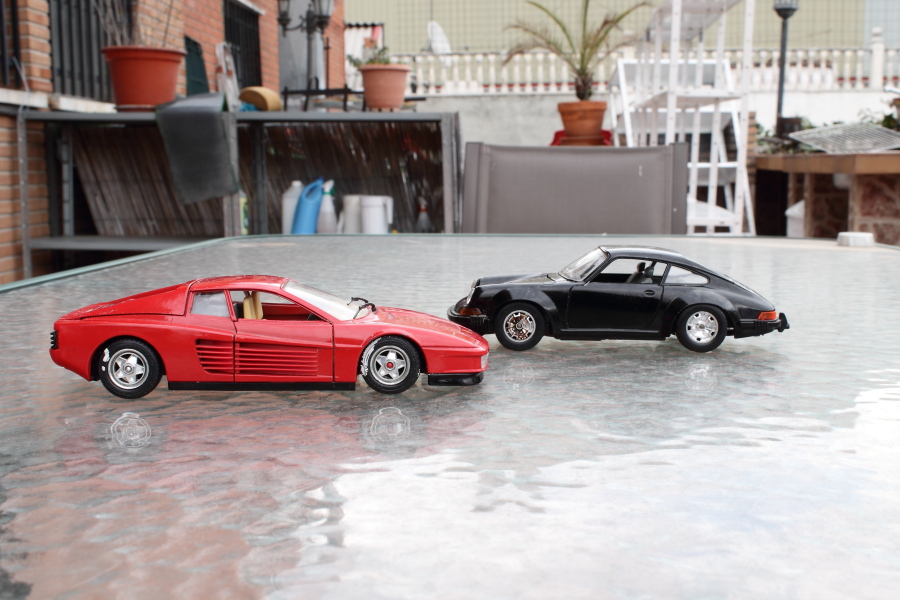

    Josera1970: En la primera foto tienes el foco puesto en el capo del (mercedes ¿?¿?) pero también sobre el morro del segundo (cobra ?¿?¿?) en la segunda y tercera foto están correctas. Das agua esta semana. Muy chulas las maquetas
