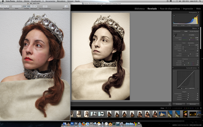

    Neus lo ha explicado perfectamente, ahora vamos a ver un ejemplo.
    Este pantallazo muestra por un lado la foto como la muestra LR con los retoques (a la derecha).
    Es la foto ya retocada y lista para imprimir o subir a una galeria o lo que quiera hacer con ella.
    A la izda teneis el mismo archivo, repito, el mismo archivo.
    Como podéis ver libre de cualquier retoque que le haya hecho con LR. Esos retoques están en un archivo .xmp aparte, ese archivo lo reconoce LR y photoshop; pero la foto está intacta.
    Última edición por Luckas; 18/05/08 a las 02:07:13

    Ese tratamiento que se ve en la imagen del LR que colgastes en el post anterior, a esa reina..que es un preset...?? muy bueno..
    El Presente solo es posible AHORA, disfrutalo!
    http://the3gitanes.blogspot.com
  12. #48
    ago 2005
    en el nº 7, calle Melancolía
    4.712
    Es un preset, no se si luz antigua o foto antigua.
    No obstante está ajustado posteriormente, un poco los negros y demás.
