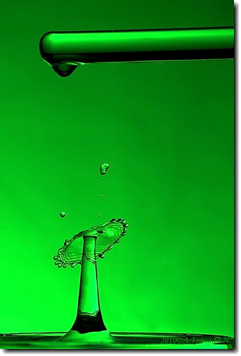

    Mientras tanto os dejo otra nueva imagen de la misma sesión, haber si nos animamos todos a mostrar los resultados.

    Con respecto a las imagenes de gotas que he subido a este hilo, las realizadas con el sensor IR, quería comentaros que es posible que os encontreis que en algún caso haya barreras que no detecten el paso de la gota de agua.
    Tenía en casa dos receptores para la barrera IR y me he encontrado con la siguiente situación: el primero de ellos detecta perfectamente el paso de una gota de agua, a cambio, la separación entre emisor y receptor no puede pasar de un par de centímetros, la sopresa ha venido cuando al usar otro receptor no detectaba la gota de agua, realizando pruebas he comprobado que puedo utilizar una separación entre emisor y receptor de casi 1 metro,(en el caso del primer receptor eso es imposible) y como limitación, además de no detectar la gota de agua, tampoco consigue detectar elementos que sean transpartentes e incluso traslúcidos.
    He realizado la siguiente prueba: he colocado un bolígrafo dentro de una bolsa de plástico y cuando la aproximo a la primera barrera, en el momento que el plástico de la bolsa interrunpe la barrera se produce el corte, con la segunda barrera si se pasa la bolsa por la barrera, solo en el momento en que el bolígrafo que está en su interior se interpone en la barrera, esta se activa.
    En este segundo caso la barrera puede detectar objetos de aproximadamente medio centímetro, siempre que el paso por la barrera sea lento, si la velocidad es rápida solo detecta objetos superiores a 1 cm.
    Creo que es algo muy interesante y que dependiendo del uso que podamos hacer podemos sacarle su utilidad.
    Aquí el único problema es que no tengo forma de comprobar que tipo o modelo es cada uno de estos receptores, y solo podremos ver su comportamiento realizando las pruebas oportunas.
