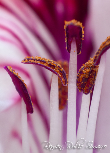

    Estas son mis primeras fotografías, que no pega mucho en macros muy macros....xD
    ESTA NO TENGO NI IDEA DE COMO SE LLAMA LA FLOR, SI ALGUIEN LO SABE QUE ME ALUMBRE!!

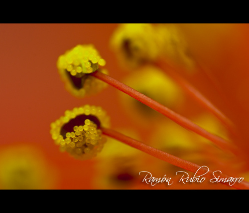

    ESTE ES EL ESTAMBRE DE LA FLOR DEL HIBISCO, AHORA QUE SÉ QUE SE PUEDEN COMBINAR FOTOGRAFÍAS CON DISTINTO FOCO INTENTARÉ MEJORAR ESTA!

    Gracias Alfygoofy por los comentarios. En las fotos estas nos falta saber con que óptica las has hecho y de que manera. Las fotos me gustan, y desde luego son macros muy macros en el momento que vemos el polen con esa ampliación. Me da la impresión que están hechas con una óptica no macro haciendo algún apaño de invertir y/o extender con tubos. Con técnicas de apilado conseguirías buenos resultados en este tipo de sujetos.
    Bienvenido a esta locura de hacer muchas fotos para obtener una sola. Esperamos ver tus progresos.
    Las fotografías que he puesto están hechas con tubos de extensión de los chinos mas un anillo inversor de objetivo y el pISa, la focal del pisa no recuerdo bien pero creo recordar que era unos 20mm para el estambre del hibisco y un 35mm para la otra flor.
