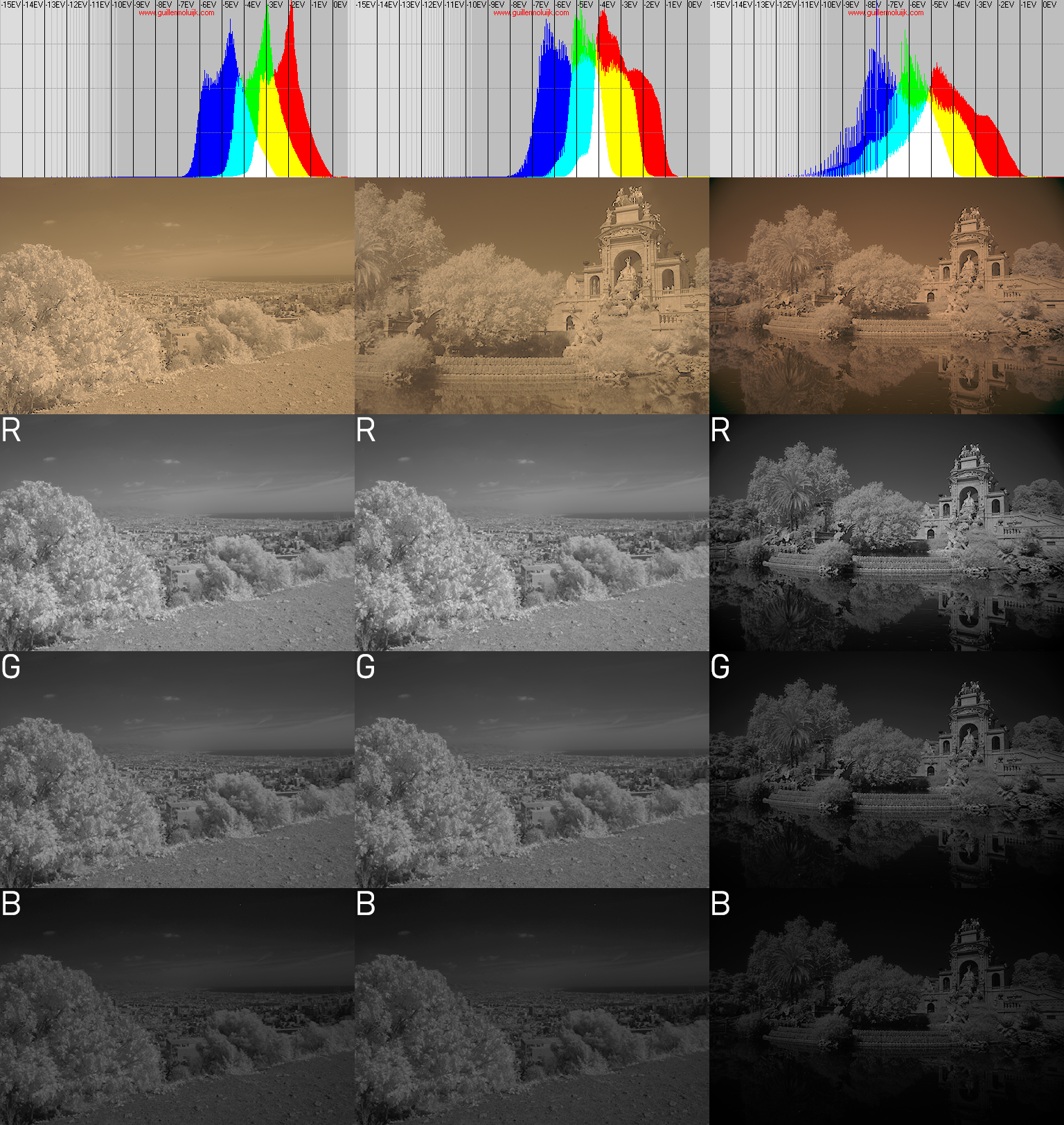

    Tenía pendiente procesar los dos RAW IR que subió Minimal. Sobre tratamiento poco puedo aportar, así que lo que he hecho es extraer los canales RGB puros de cada uno de los RAW, revelándolos pero sin convertirlos a ningún espacio de color de salida, tal cual se extraen e interpolan los asigno a un perfil lineal (creo que Adobe RGB). Así los histogramas muestran exactamente lo que el sensor captó en cada tipo de fotosito, la imagen es como la cámara "ve" estas escenas (color caca), y las imágenes monocromas reflejan cada canal por separado:
    http://guillermoluijk.com/misc/irrgb.png
    Lo más interesante es ver tanto en los histogramas como en las propias imágenes, que los 3 canales prácticamente capturan la misma señal, solo que con distintos niveles (R el más alto, G por en medio y B el menor). Es decir, son capturas que apenas tienen separación de colores y por eso hay que forzarlas bastante para lograr sacarles colores diferenciados, exagerando las pocas diferencias de partida que existen entre canales. Puestas en modo diferencia una sobre otra, la resta es prácticamente un negro si no se exageran niveles (más de esto en el siguiente post).
    Sobre los 3 RAW, el primero como dije está bastante derecheado, el segundo se podría haber expuesto +1EV más (mejorando así el ruido), y el último es el que tiene exposición menos óptima, se podría haber expuesto 1+2/3EV más. Además es la escena de más contraste (unos 10 pasos), así que es a la que peor le venía no derechear a tope.
    Voy a subir ahora otro comentario sobre la diferenciación entre canales.
    Salu2!

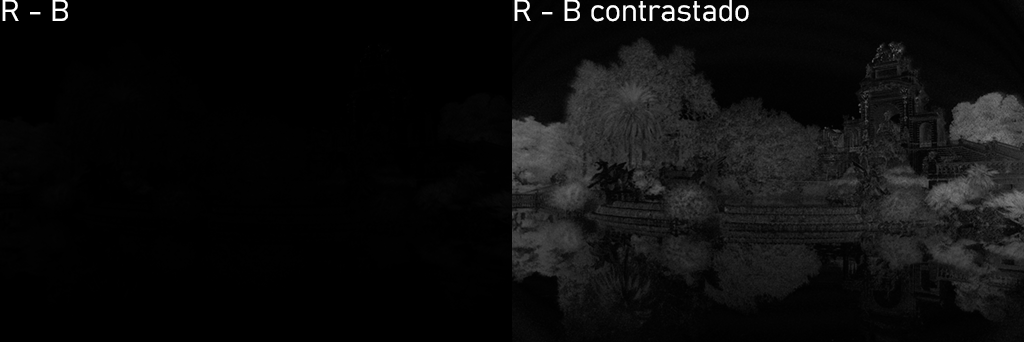

    Si hacemos la resta de los canales R-B (insisto que siempre hablo de los canales tal cual los captura el sensor), con el B adecuadamente escalado para alinearse en niveles con el R, la diferencia es tan poca que la imagen simplemente sale en negro. Si las exageramos aparecen las diferencias, que son las que se explotan al aplicar coloreados a este tipos de imágenes:
    http://guillermoluijk.com/misc/irdifr-b.png

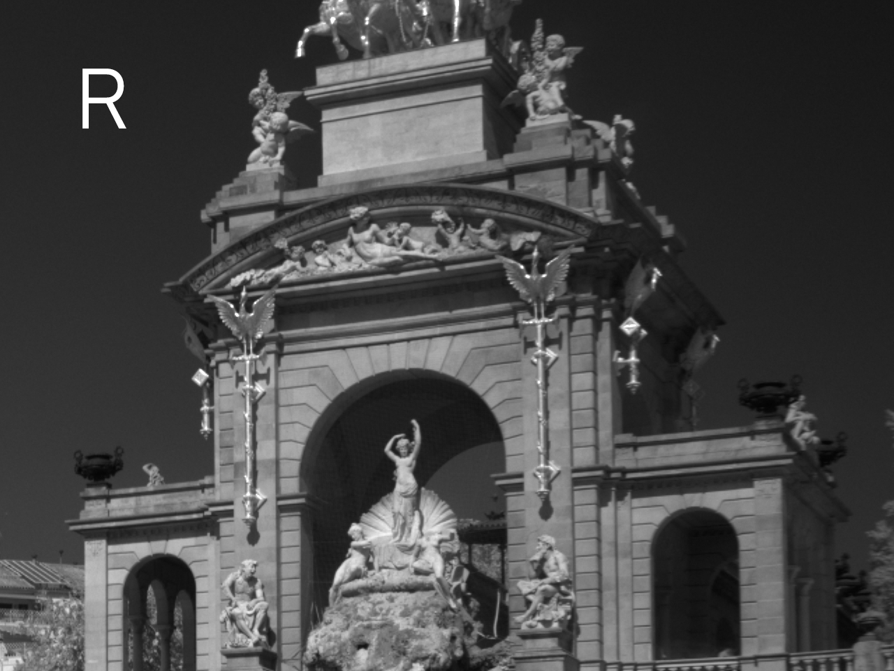

    Mirando esta resta al 100% se puede apreciar algo muy interesante y que creo que has mencionado, que las distancias de enfoque cambian un montón y cambian por canal. Puede apreciarse como el canal R (por desgracia el llamado a aportar la mayor parte de la información), está mucho menos a foco que el canal B, que tiene más nitidez al 100%:
    http://guillermoluijk.com/misc/irrb.gif
    Ninguno de los recortes tienen ningún tipo de enfoque, solo se ha interpolado la imagen. En tus tratamientos en color Minimal, seguramente la nitidez final (después de mezclar los canales y hacerles "perrerías") será un punto intermedio entre las dos "nitideces" del GIF animado anterior.
    Añado que pensando sobre esto, y sin tener ni idea de este tipo de imágenes, no me parece que la diferencia de nitidez pueda deberse a diferentes distancias de enfoque ya que afecta de forma clara y en la misma medida a toda la imagen, sino más bien a que la señal captada por los fotositos B es espectralmente mucho más estrecha, lo que evita la dispersión, mientras al cana R le llega un espectro más ancho. Es solo una teoría que se me ocurre; la verdad es que la diferencia es brutal.
    Salu2!
