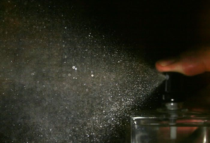

    Al fin puedo aportar algo hecho con photoduino. El enfoque está hecho sólo sobre la linea de corte de la barrera IR.

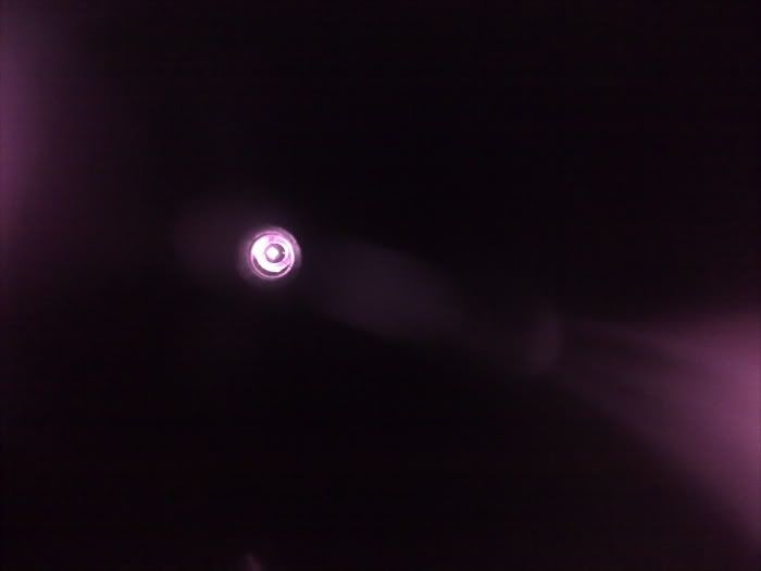

    Predeterminado Led IR
    Así ve mi movil la luz IR.
    30D + Sigma FE-530 DG Super
  3. #747
    1.478
    Cita Iniciado por magl Ver Mensaje
    Si, eso es lo normal. Yo hace tiempo que uso el movil para comprobar el funcionamiento de los mandos a distancia

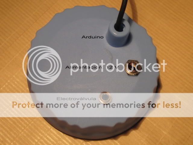

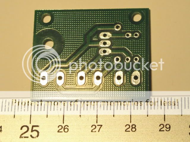

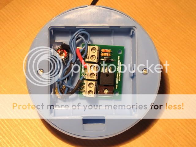

    Predeterminado Photoduino + electrovalvula
    Hace unos meses publiqué un esquema para poder controlar una electroválvula con arduino.
    Este esquema ha sido mecanizado por Kalanda y aquí podeis ver su acabado.
    Aquí podeis ver el circuito montado sobre una pequeña cajita.
    las pruebas de usar este sistema con la electroválvula en combinación con Photoduino pueden conseguirse estos resultados:
    En estos momentos, junto con unos compañeros del foro, estamos trabajando para integrar la electroválvula dentro de Photoduino.
    Ya os comentaremos en breve los resultados obtenidos.
