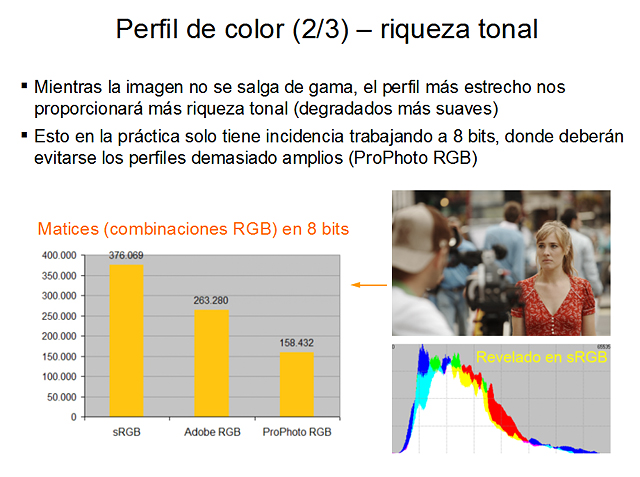

    Por lo tanto si la gama de color de una imagen cabe en sRGB, no ganamos nada por usar un perfil de gama más amplia.
    Entiendo, ¿pero cómo sabes si la gama de color cabe en sRGB?
  2. #758
    Madrid (a ratos Alicante)
    6.420
    Eso es básico Santi, si no tiene picos en el cero ni en la saturación del histograma no se sale. En la slide que mostré puse el histograma por eso mismo.
    Esa imagen con el procesado que le di cabe enterita en sRGB.
    Ésta no, se refleja en un pico en el 0 del histograma incluso con Adobe RGB. Dicho pico es fruto de un valor negativo en el resultado de la conversión matricial a Adobe RGB desde los valores de cámara, valor que se trunca a 0 al estar trabajando con enteros positivos:
    Las zonas azules se salen de la gama de Adobe RGB, se requiere una más amplia para llegar a tonos tan pobres en azules. Podemos intentar con ProPhoto RGB, desaturar o simplemente asumir la pérdida de degradado en el canal azul.
    En muchas ocasiones una imagen tiene mejor aspecto permitiendo ese recorte que obsesionándose con no salirnos un ápice de la gama. El bus de arriba tiene zonas fuera de gama en el amarillo (las marcadas en gris por el aviso de fuera de gama). Desaturando podemos evitarlas (bus de abajo):
    Esto va en gustos según el resultado buscado, pero personalmente me quedo con el bus más saturado, aunque los canales rojo y azul hayan perdido información en ciertas áreas.
    Salu2!
