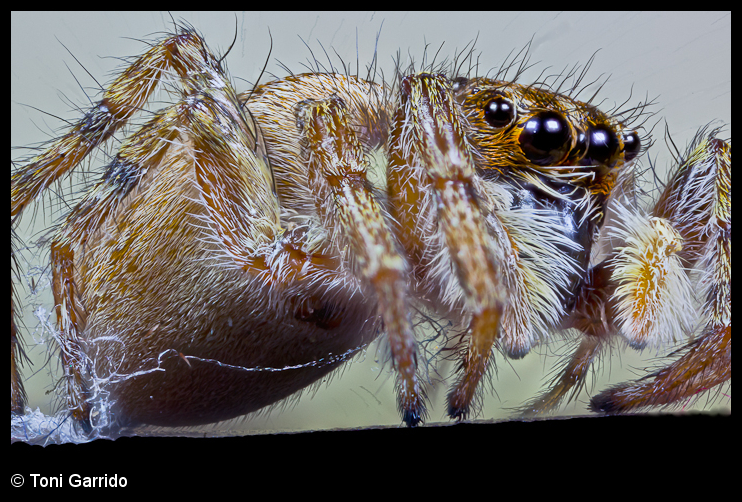

    Os pongo este apilado, como vereis me han faltado 2 o 3 fotos al inicio, y me han quedado un poco desenfocadas las primeras dos patas.
    Estan hechas con el MP-E 65mm, a f/8, 2", con 2 lámparas LED.
    Última edición por Toniii; 28/05/11 a las 14:59:04

    Que lástima toni esos tiros que te han faltado. Te ha quedado de todas las que te he visto, la mejor.
