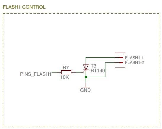

    si alguien, sabe hoy monte el mio, todo va bien, solo que los flashes no disparan la camara dispara el intervalometro tmb, pero los flashes no consigo que disparen cheque todas las soldaduras, y nada al final creo que el condesador ceramico esta dañado pues la capa naranja se le esta despegando, es posible que sea eso???

    Prueba a puentear el flash y si se activa con photoduino debería funcionar.

    Que marca y modelo de flash usas?

    Pues para disparar el flash con photoduino sólo se necesita una resistencia y un tiristor. ¿o estás añadiendo el circuito para los flashes canon(resistencia + condesador en paralelo)?

    he probado ambas conexiones del flash la uno y la dos, y he probado con dos flashes diferentes uno es un lumo pro que es completamente manual conectado pack y por pc sync o por jack y nada, y he probado con un sb-800 por medio del pc sync y nada, de igual manera intente que disparara una cyber-sync y nada por lo que no se que sea.
    el condensador de 10nf se ve un poco fisurado, pero he checado todas las soldaduras y se ven bien por lo que no se que podria ser, esta conectado a un arduino uno, en cambio si conecto la camara, esta si dispara.

    El condensador no debería tener nada que ver porque pertenece al circuito amplificador del sonido y no al de disparo de los flashes.
    Yo mas bien te preguntaría por los tiristores. Son BT149D? son los 4 iguales?
