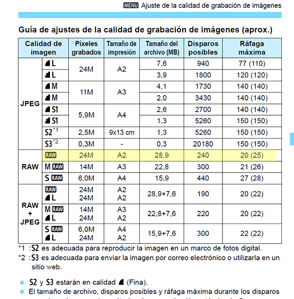

    Miralo en el Manual de Instrucciones.. (si, en el librito ese tan antipático de leer)
    Busca con la clave 'dual pixel' y a ver lo que encuentras...
    En el Manual de mi 80D yo he buscado donde habla del tamaño de sus imágenes, y mira lo que dice:
    En amarillo te he subrayado los valores para el mayor RAW para que así compares. Un saludo
    Hola Compi
    efectivamente, en el manual de la 80D he buscado por dual pixel y no aparece nada de nada... (no se si sera mi buscador, pero no creo...), es que no hace ningún tipo de referencia a ello... no se si la 800D tendrá alguna caracteristica que no tengamos en la 80D... ahi ya.. no me meto.

    A la vista de la tabala los archivos deberían andar por los 30 mb
