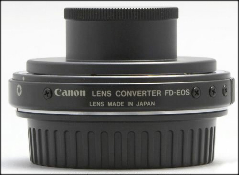

    Inicialmente Canon sí que desarrolló y comercializó su propio adaptador de montura FD-EF, pero aparte de que no era universal para todos sus objetivos FD (solo servía para los mejores y muy caros super teles FD), era muy caro y necesariamente implementaba lente intermedia. Era éste:
    Más datos técnicos aquí: http://www.mir.com.my/rb/photography...nses/fdeos.htm
    Éste propio adaptador de montura de Canon reconozco que no lo he probado, pero sí un par de modelos de marcas terceras, y mi conclusión es que sí o sí esa lente intermedia provoca bastante pérdida respecto a calidad de imagen.
    Sin embargo con ese adaptador de montura para macro sin lente que más arriba he enseñado, la pérdida de calidad es nula. A cambio, como es natural y lógico, la óptica pierde su capacidad de poder enfocar a infinito; llega aproximadamente hasta unos 3 metros de distancia, cosa que para fotografía macro y/o de acercamiento normalmente es más que suficiente.
