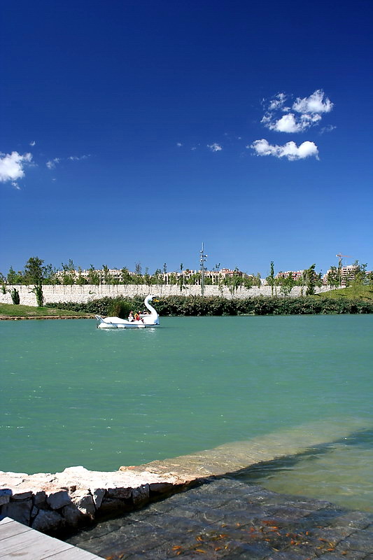

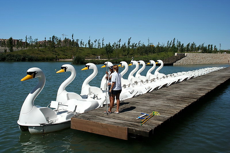

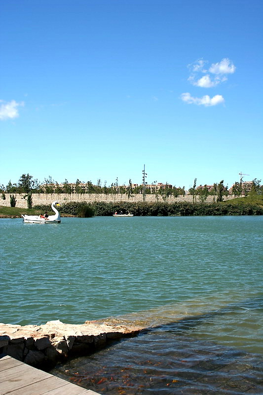

    A raíz de varios hilos en los que se plantean cuestiones acerca de lo que hace y lo que no hace un filtro polarizador, intentaré contribuir a la causa con una serie de pruebas que hice no hace mucho con el filtro Polarizador Kenko Circular PL Wide.
    Ahí van unas pruebas CON y SIN polarizador.
    Prueba 1 - SIN
    Prueba 1 - CON
    Prueba 2 - SIN
    Prueba 2 - CON
    Prueba 3 - SIN
    Prueba 3 - CON
    Prueba 4 - SIN
    Prueba 4 - CON
    Prueba 5 - SIN
    Prueba 5 - CON
    Mis conclusiones son que, dependiendo siempre del ángulo de incidencia de la luz solar y de nuestra posición respecto a esta luz, elimina las luces reflejadas sobre agua, cristales y superficies no metálicas. Y puede llegar a proporcionar visión a su través, que antes impedía la luz reflejada. También se puede apreciar como elimina los reflejos sobre la piel y sobre las plantas, saturando los colores y haciéndolas mas nítidas y definidas. Así mismo, elimina la luz polarizada del cielo, haciendo este mas oscuro, intenso y contrastando las nubes sobre el.
    A tener en cuenta: El efecto conseguido puede ser o no ser beneficioso para la toma. En los ejemplos, se puede apreciar claramente que el agua del lago toma unos tonos verdes, que son los que tienen al quitarle la luz reflejada en su superficie. Esto puede ser bonito o no. A mí personalmente me gusta mucho la luz, la nitidez, el contraste y los colores que se obtienen, pero parece que al eliminar los brillos del agua, esta se "aplana" y sale el color verdoso que "mata" un poco la posible belleza del conjunto. Aún así, de estas pruebas me gustan más las realizadas con polarizador.
    Sin embargo, si se busca la transparencia del agua para ver el fondo, o los peces, pues es indicado emplearlo. A veces hace literalmente magia. En la prueba 2 se aprecia levemente esto que comento, al permitir ver más claramente los peces bajo el agua, aparte de las piedras y rocas.
    En un retrato, también cambia considerablemente los tonos y la luz, haciéndolos mas intensos, mas contrastados. En la foto del brazo se aprecia en el hombro como la luz se ha eliminado, con lo que se ven mejor el tono de la piel. Aunque a veces, lo que se busca es jugar con esos reflejos...
    Por otro lado, si hay tanta luz que nos va a freír un rostro, y además nos va a proyectar reflejos indeseados o excesivos, el filtro es una buena cosa. En función de la intensidad que se aplique al filtro, puede llegar a quitar hasta 2 puntos de luz, lo que puede ser muy útil en escenas en la playa, en la nieve, en el desierto...
