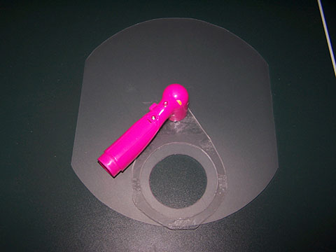

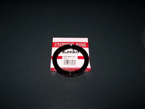

    Aro conversor para sujetar al objetivo
    Soporte con motor

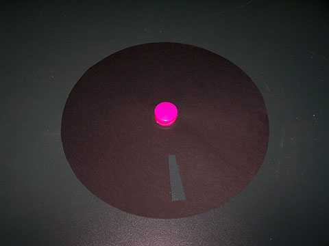

    Disco que gira
    Los tres elementos juntos

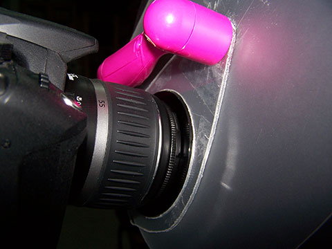

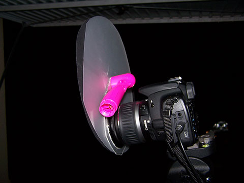

    Dos detalles del artilugio montado sobre el 18-55...
    Lo primero es un aro adaptador de filtros para roscar en el objetivo y que haga de soporte para el resto. El soporte del motor está hecho con un trozo de metacrilato cortado con segueta. El círculo blanco es una tapa de encuadernar de plástico. El círculo negro, cartulina y el motor un ventilador de juguete de los todo a ...

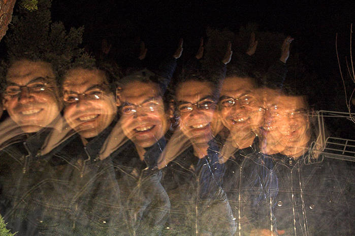

    El modelo Toño levantando el vuelo :

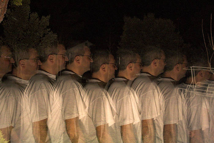

    El modelo Victor pasando delante :

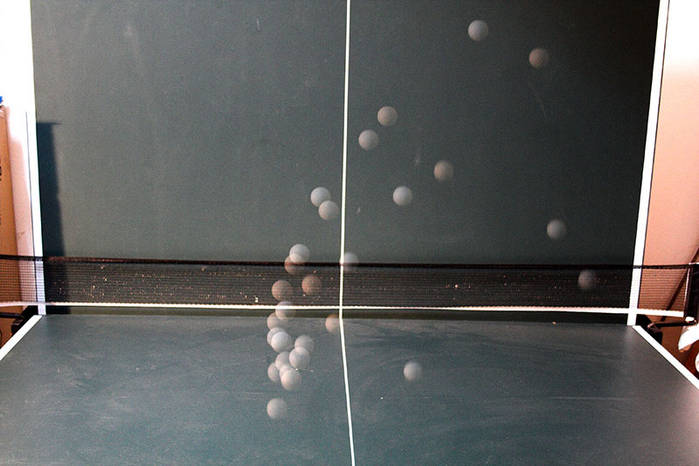

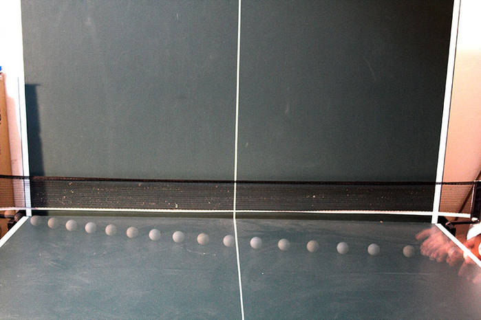

    Dos ping-ponges o ping-pones :

    hay algo que no entiendo, se como funciona lo de la fot estenopeica, pero no entendo que es lo que se mueve y como funciona este aparato.. al girar lo que hace es tapar el lente? o interrumpe el flash? o como es el funcionamiento como tal??? bueno, saludos...
    Gabriel...
    Canon 20D con el kit + muchas ganas de tomar fotos + un tripode
    ago 2005
    255
    Creo que lo que gira es el cartón oscuro de la tercera fotografía. El obturador se mantiene abierto mientras eso gira dejando pasar la luz en cada vuelta por su ventanita, cada vez que pasa deja una toma y cuando ha pasado 10 veces tienes 10 tomas en una sola fotografía...
    nov 2005
    4.459
    Cita Iniciado por kha1500
    Eso mismo, perfectamente explicado .
