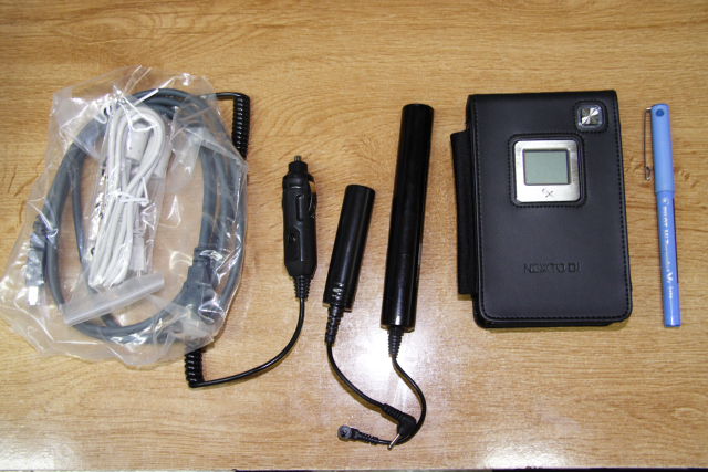

    El contenido:
    Es importante destacar varios aspectos del contenido, pues dispone de:
    - Funda de cuero para transportar el aparato. No requiere sacarlo para usarlo.
    - Batería externa incluida.
    - Batería externa de mayor duración de regalo (sólo en eastgear.com).
    - Cargador de coche.
    - Cable USB y FIREWIRE (permite conectar en los dos formatos al PC/MAC).
    Por tanto, estamos hablando de un aparato con TRIPLE BATERIA: La interna con capacidad para 40 Gbytes de descarga. Y las dos externas (una mayor que otra). En total dispones de una capacidad de descarga de 110 GBytes continuos. IMPRESIONANTE.
    Las baterias externas son circulares. La funda de cuero tiene una goma elastica para sujetar en el lateral una de ellas.

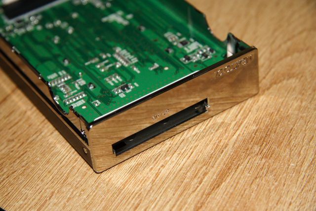

    Abierto para colocar el disco duro (se lo saqué al VOSONIC, un FUJITSU de 80 GBytes):

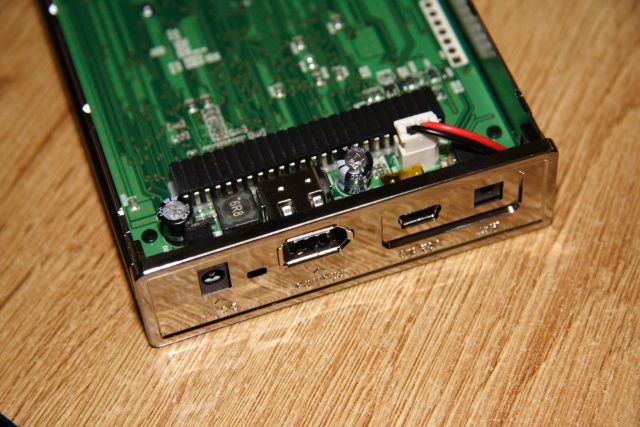

    Conectores inferiores:
    En la parte superior tenemos la ranura CF. SÓLO permite tarjetas COMPACT FLASH. Para otro tipos de tarjeta los de eastgear me regalaron un convertidor de CF a multiples formatos, por lo que no resulta un problema.
