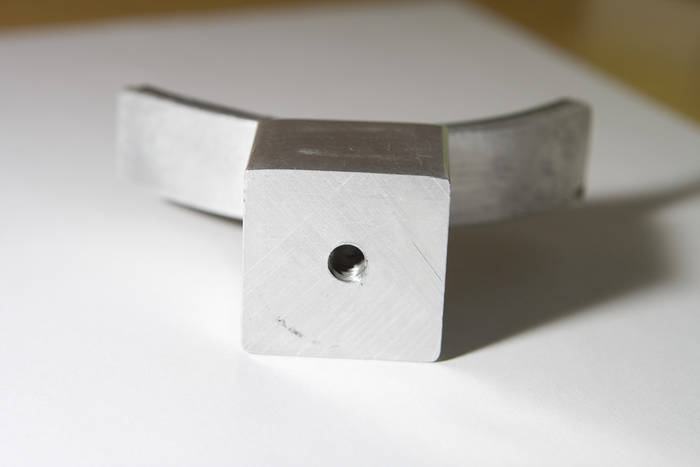

Lo primero era dar forma al dado. Con la lima le di forma curva para que después encajara bien la plancha doblada. Y se le tenia que dar una forma trapezoidal en dos cara opuestas para que al apoyar el objetivo no molestara el trozo de dado "sobrante".
Después le toco al trozo de plancha. Corté una tira de unos 10 cm de largo por 3 de ancho. Y le di forma curvada.
Ahora toca agujerear.
Hice un agujero en el centro de la plancha para que pasara el tirafondo. Agujereé también en el centro donde debía ir la plancha con una broca de un diámetro inferior al del tornillo. Y así al collar el tirafondo quedaría firmemente collado
En el extremo opuesto agujereé con una broca especial para poder roscar a 1/4" (Rosca estándar de la cámara). Hice la rosca y a ensamblar.
Para asegurar el tiro, a parte de collar la chapa con el dado, les di un poco de cola. Así el conjunto era mas fuerte. Y hice la rosca en la base del conjunto. (para poder collarlo al monopié)

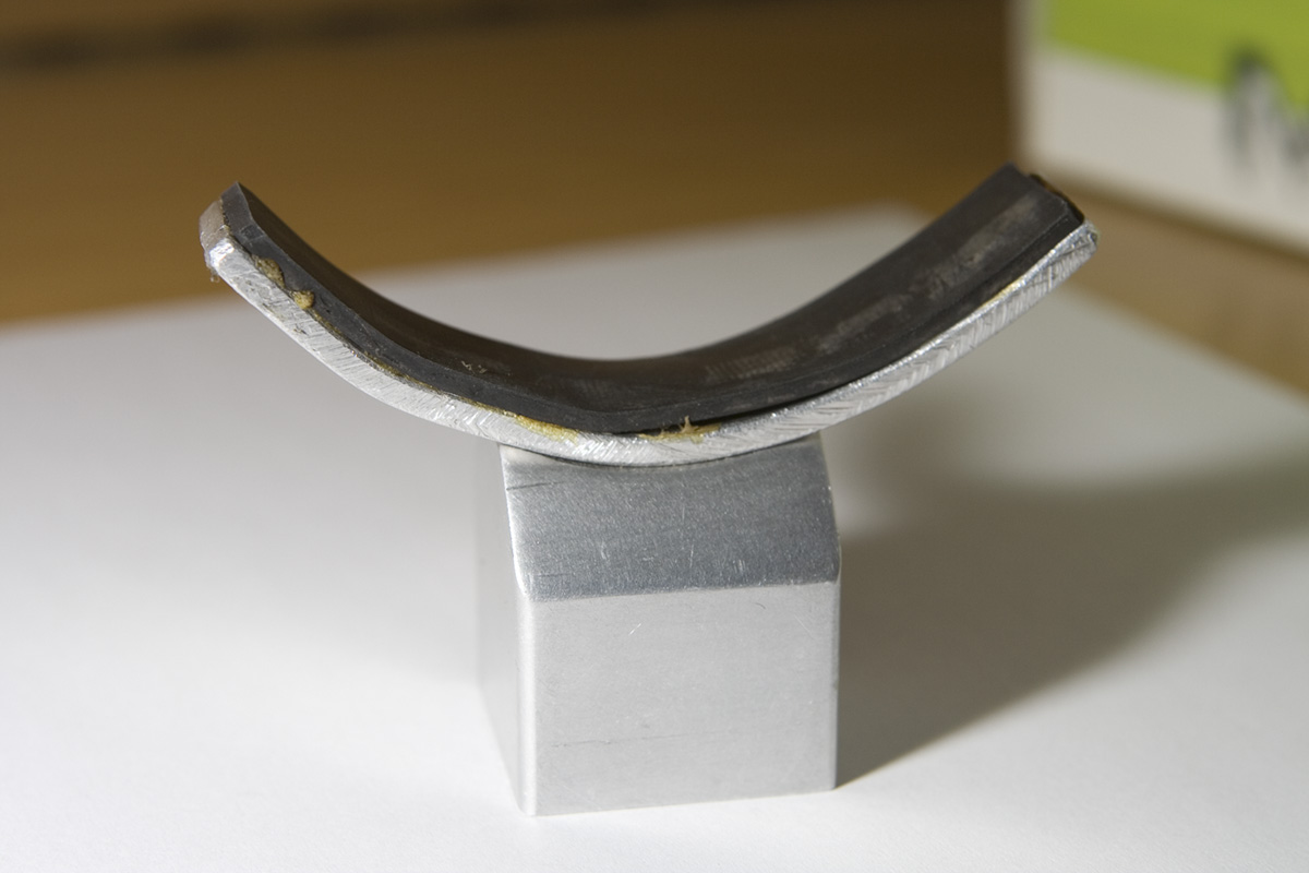

Para terminar y para evitar ralladuras en los objetivos. Corté una tira de goma de dimensiones iguales a la chapa y la pegué con la misma cola. Y tachaaan!
Sus presento al apoyaobjetivos ®

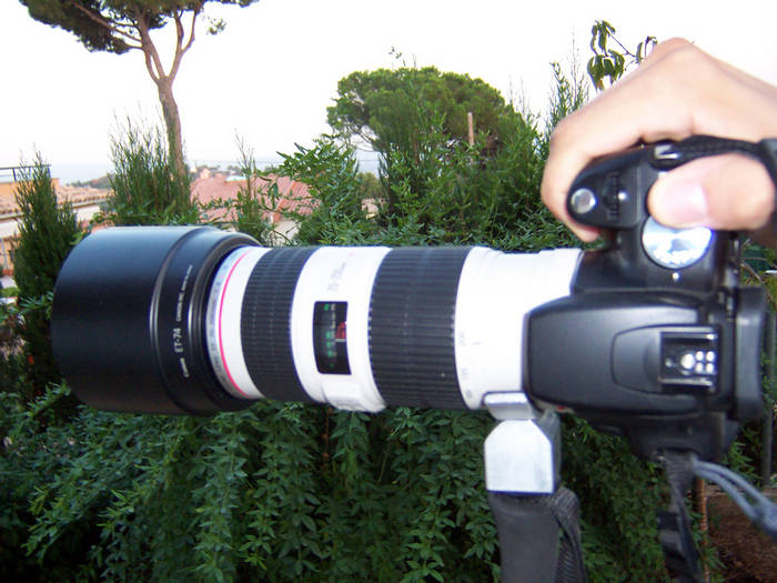

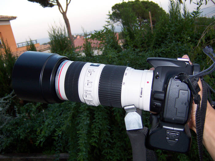

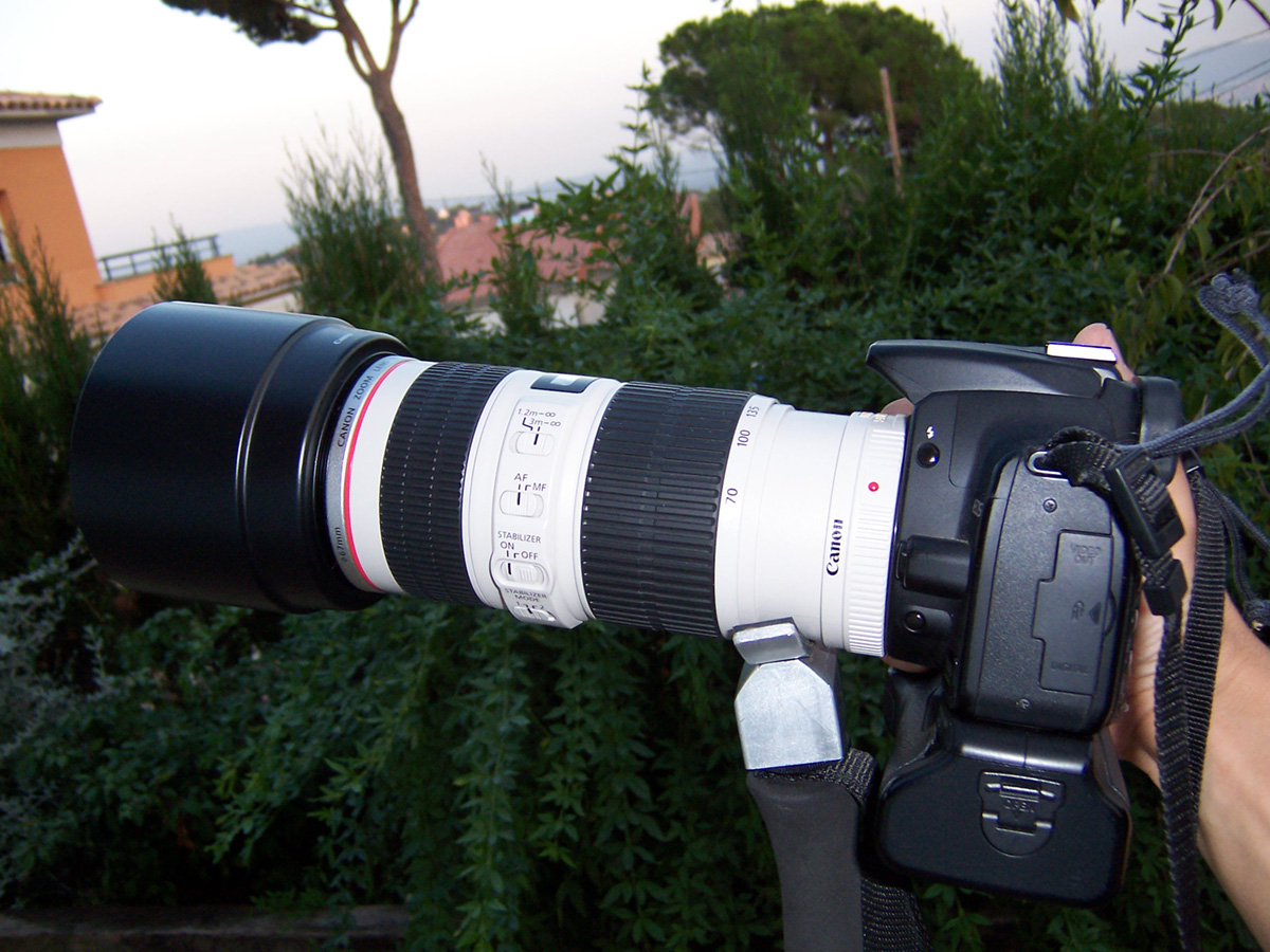

Aquí el conjunto montado y el 70-200 f/4 IS apoyado
Para tomas verticales.
Perdonad la calidad de estas dos ultimas fotos. Están hechas con la compacta de mi padre con la mano izquierda y la derecha aguantando la camara

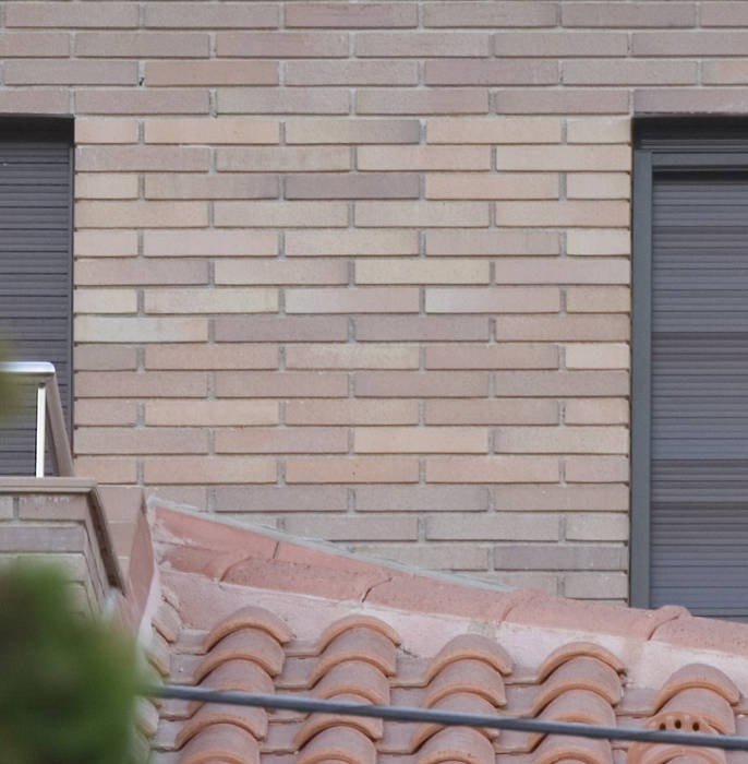

Y aquí los resultados.
Foto a ISO 100 200mm y 1/15 con estabilizador encendido
Recorte al 100%
Resultado: Tengo una "rotula" donde apoyar el objetivo con total libertad de movimientos y por un precio de unos 3 o 4 euros si no recuerdo mal.

¿como le has acoplado el tornilo para la "rótula" al bastón?
¿a que altura del suelo te deja la cámara?

Empecemos por el principio. Al bastón del decathlon se le desenrosca el pomo de madera dejando un precioso tornillo de la misma rosca que la hembra de la Cámara. El baston es regulable de 68 cm a 160 cm desde el suelo hasta la base del tornillo.
