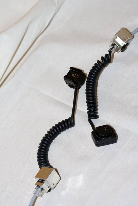

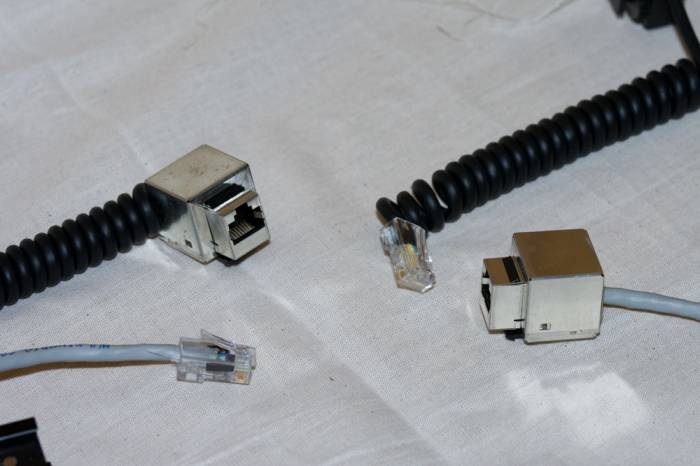

    Bueno, después de los consejos de Mario y GT y gracias a que mi cuñado es informático me hice con unos conectores RJ45. 2 machos y 2 hembras. Son los conectores de red.
    Aquí os dejo las fotos:
