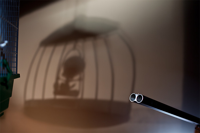

Hice varias pruebas pero las fotos me parecían sin contenido, que no transmitían nada. En este ejercicio me parecía interesante identificar un objeto mediante una acción que pudiese realizar, de ahí la foto de la escopeta que se va a cargar un pajaro de dibujos animados identificado por su sombra.

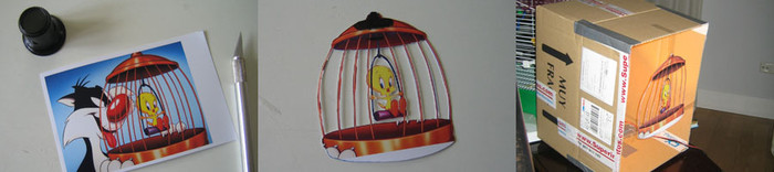

Las primeras pruebas realizadas con la escopeta no eran mejores que las anteriores con coches y herramientas. ¿Por qué no hacer que la escopeta apunte a algo? Busqué una imagen en Google, la imprimí a tamaño folio, recorté y la pegué con unas tiras de celo a una caja de cartón con una bombilla dentro, creando la sombra.
El cañón está sujeto a una silla, e iluminado con un flash y un snoot casero hecho con "cañitas" negras (en mi tierra se llaman pajas, de esas de beber). Concentra muy bien la luz en un punto muy pequeño.
En cuanto a la exposición empecé fijando un ISO 200 y una apertura de 2. Con ello busqué una velocidad para que la sombra quedara expuesta. Luego coloqué el cañón de la escopeta y reduje la potencia del flash en manual a 1/4, que con esa apertura daba el reultado que quería (hice un par de pruebas). La sombra quedaba muy luminosa por lo que reduje la velocidad un paso. Eso no tiene incidencia en lo iluminado por el flash, que en este caso depende de apertura e ISO. La jaula que aparece a la izquierda, como no es protagonista, quedó iluminada por la luz residual.

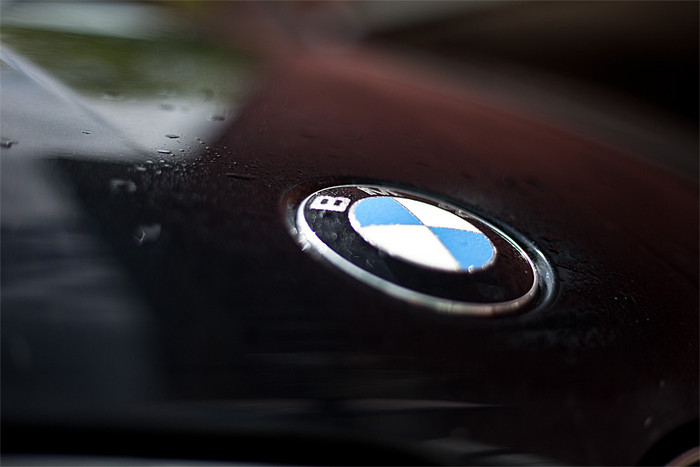

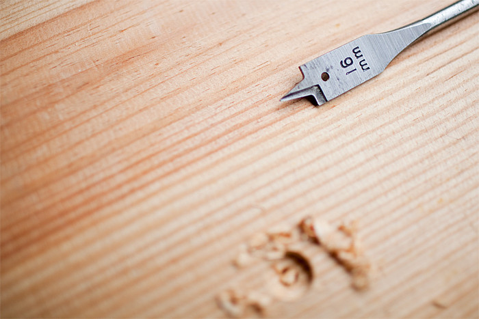

Estas son otras fotos del ejercicio desechadas. Salí a hacer fotos de coches lloviendo, y también alguna herramienta.

    Espectacular el montaje! Desde luego, te mereces todos nuestros reconocimientos!
    Particularmente, creo que de tus propuestas, la que más me gusta es la de la estrella del Mercedes...
  2. Avatar de peli_m
    Gracias de nuevo Mariloli. A mí también me gusta la foto del Mercedes y es posible que se ajuste más a la idea del ejercicio, pero se nos ocurrió lo de asesinar al cursi de Piolín y no pude contenerme.

    Vaya currada te has dado, está genial

    Desde luego te lo curraste, y te quedó de lujo. Enhorabuena! Pero pobre piolin, el pobre tiene más visto el cañón de la escopeta...
    De las otras propuestas, yo también me quedo con Merche.
