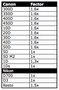

Por ejemplo el factor de multiplicación del sensor de la Canon EOS 1000D, 1100D, 550D, 600D, 650D, 60D y 7D (22.3 x 14.9 mm) es de 1.6x.
Así pues un objetivo de 50mm pasaría tener un efecto real de uno de 80mm.
Cada cámara tiene un factor de multiplicación. En Canon típicamente es de 1,6x y en Nikon de 1.5x
