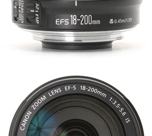

La información práctica con la que nos hemos de quedar es que tenemos dos tipos de objetivos según la cobertura del sensor. Los objetivos válidos únicamente para cámaras APS-C llevan las siglas EF-S en Canon, Di II en Tamron, DX en Tokina y DC en Sigma.

Este valor también podemos verlo representado en el mismo objetivo precedido por 1:, como vemos en los dos Canon de las fotos anteriores.

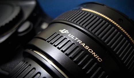

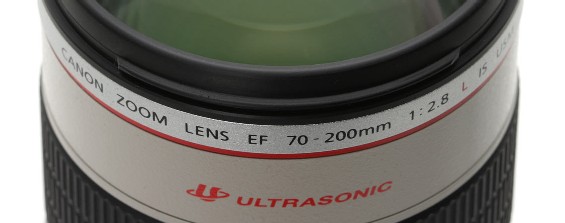

El motor de enfoque puede ser de tipo micromotor, utilizado en los modelos más básicos, o ultrasónico, que es más rápido y silencioso. Los objetivos provistos con motores ultrasónicos llevan las siglas USM en Canon y HSM en Sigma. Ni Tamron ni Tokina fabrican objetivos con estos motores. Muy recomendables para fotografía de acción.

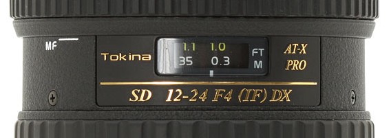

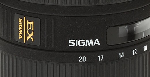

En Canon tenemos los objetivos de la serie L, en Tamron los SP, en Tokina los ATX-Pro y en Sigma los EX.
