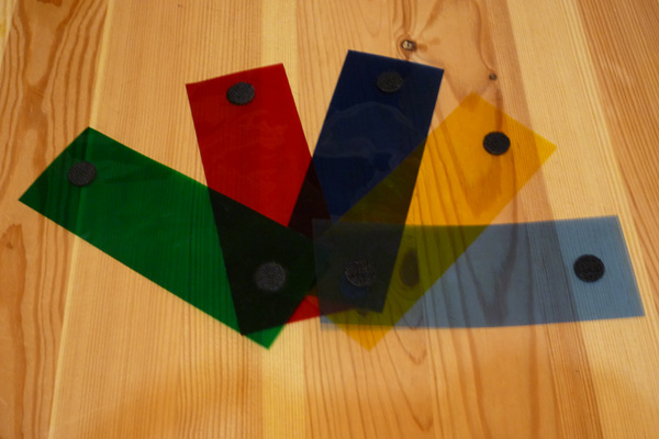

Necesitaremos un trípode, un flash externo, un disparador remoto, una cámara que dispare en modo B o nos permita largos tiempos de exposición y geles de colores. Los geles de colores son láminas transparentes tintadas que se adhieren al flash poniéndolo delante de la lámpara y que permiten colorear la luz de éste. La forma más cómoda para poner los geles es mediante velcro, y si no queremos poner una tira de velcro al flash, con una goma elástica. También nos serán útiles unas linternas que nos permita encuadrar y movernos en la oscuridad.
Sobre los geles, podéis buscar en google o en ebay.es y encontraréis tiendas donde comprarlos. No son nada caros, por lo que es un complemento que todos deberíamos llevar siempre en la mochila.
