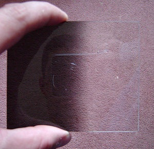

Tambien tenemos los filtros degradados neutros, que se han utilizado de siempre para fotografiar paisajes. Este filtro suele estar compuesto por una mitad oscura y una clara tal como se ve en la imagen, depende de la marca tienen una transición mas o menos suave entre las dos zonas.
La misión de estos filtros es igualar la cantidad de luz que se recibe en una escena con fuertes contrastes de luz, por ejemplo en las fotos de amaneceres o atardeceres, en los que la luz del cielo es superior a la del suelo y es imposible obtener una toma de forma que salgan las dos partes bien expuestas.
Para conseguir una toma bien expuesta con un filtro degradado neutro y elegir el valor adecuado debemos medir la zona de luz mas alta y la mas baja y calcular la cantidad de pasos que hay de diferencia. Por ejemplo, tenemos una escena en la que la medición del suelo a F8, e iso100 nos da un valor de obturación de 1/30 y para la zona del cielo nos da un valor de 1/125, si miramos la tabla vemos que de 1/30 a 1/125 van dos pasos de luz, por lo tanto usariamos un filtro degradado ND4, así pues ponemos la camara en modo manual, ajustamos la medición para el suelo, ponemos el filtro de forma que la zona oscura quede en el cielo y la clara en el suelo, ajustamos mas o menos la zona de transición del filtro al horizonte en la foto y disparamos, como hemos expuesto la foto teniendo en cuenta los valores de luz del suelo y previamente habiamos comprobado que en el cielo habían dos pasos de diferencia tenemos que tener una foto correctamente expuesta, aunque en realidad deberíamos sobreexponer un tercio el cielo para que quede algo mas luminoso.
