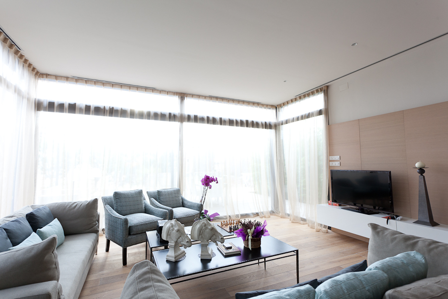

En esta primera imagen, sólo se empleó luz natural, la que entraba por los amplios ventanales del salón. Ello implica que la luz es bastante natural y agradable, pero a cambio tenemos quemado el exterior.
Por otro lado vemos que las texturas y tonos del interior son muy reales, pero existen zonas en penumbra.

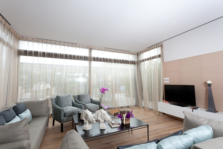

Para compensar esa penumbra decidimos usar un flash con un paraguas. El principal problema de iluminar este salón es que prácticamente en cualquier lugar va a salir el reflejo del flash. Dado que es para hacer esta prueba, tampoco me complico demasiado y lo dejo en donde menos se notaba el reflejo. En esta fotografía doy prioridad a la luz del flash.
La velocidad es 1/160, por lo que la luz ambiente tiene poca importancia en la foto. La luz fría del flash tiene mayor peso. Las texturas y sombras cambian radicalmente respecto a la anterior.
Como el resultado no es del todo satisfactorio, decido usar una obturación más lenta. Para que el exterior siga saliendo correctamente expuesto debo cerrar diafragma. La velocidad en este caso es de 1/50. Al efectuar estos cambios debo subir ligeramente la luz del flash, pero lo verdaderamente importante es que la luz ambiente va a volver a predominar, con la diferencia respecto a la primera foto de que ahora usamos el flash para rellenar ciertas zonas.
Podemos observar fácilmente cómo la luz cambia, las texturas y sombras también son diferentes, y es una imagen ligeramente más cálida que la anterior, en la que la luz blanca del flash tenía mayor presencia.
