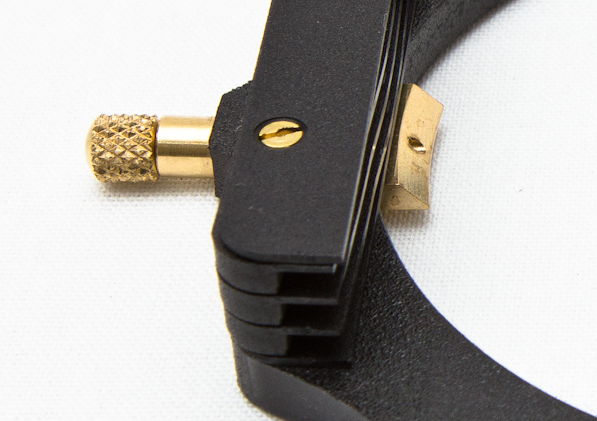

Portafiltros
En caso de usar filtros cuadrados se debe adquirir un portafiltros para ponerlos. Estos se deben escoger en función de la medida de los filtros que se quieran utilizar (sistema de 85mm, 100mm o 150 por ejemplo).
El portafiltros incorpora unas rendijas que es donde se ubica el filtro. Normalmente suelen venir con dos rendijas para poner hasta dos filtros a la vez, pero se pueden poner más para superponer más filtros. Van conectadas al portafiltros mediante unos tornillos que además de permitir poner o quitar estas rendijas permiten graduar la presión, para que los filtros queden correctamente sujetos.
El portafiltros se conecta a la anilla mediante un anclaje. Este anclaje dispone de una parte móvil que se debe mover para poder poner o sacar el portafiltros en la anilla y que queda sujeto por el efecto de un muelle. Este tipo de anclaje es el que permite que el portafiltros pueda girar alrededor de la anilla.
La mayoría de fabricantes de filtros disponen de los portafiltros específicos para sus medidas y cualquier opción de los fabricantes que os comento creo que puede ser igual de buena.

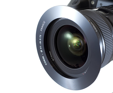

Anillas de rosca
La anilla es la parte que conecta el portafiltros con el objetivo. Además de para el sistema de medida de filtros (85mm o 100mm por ejemplo) se debe escoger según el diámetro de la rosca del objetivo. Mientras que el diámetro interior de la anilla es el que se corresponde con la rosca de los filtros, el diámetro exterior se corresponde con la medida del portafiltros.
Por ejemplo, si usamos un objetivo Canon EF 17-40mm f4L que tiene una rosca de 77mm y un portafiltros para filtros de 100mm, la anilla deberá tener un diámetro de rosca de 77mm y ser para el sistema de 100mm.
Existen dos tipos de anillas, para gran angulares (normalmente siglas W/A) y para objetivos estándar (STD). Aunque las anillas para objetivos de gran angular son algo más caras es mejor adquirir estas últimas, ya que se pueden usar en cualquier objetivo sin tener tantos problemas de viñeteos.
Como con los portafiltros, la mayoría de fabricantes también tienen un catalogo con sus propias anillas.
Es recomendable en el momento de adquirir el portafiltros y la anilla comprar algún pack, ya que suele salir un poco más económico.

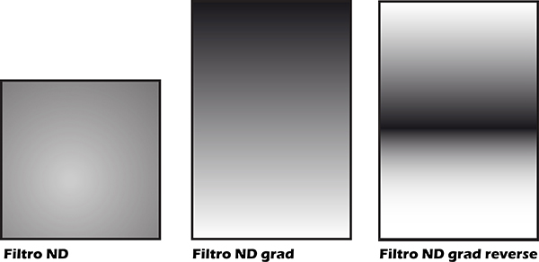

Tipos de filtros de densidad neutra
En mi opinión se pueden catalogar en tres tipos de filtros:
Filtros de densidad neutra: Estos son los típicos filtros cuadrados que pueden ir des de un paso a diez pasos (el famoso Big Stopper de Lee o el ProStop de Hitech por ejemplo).
Filtros degradados: Estos filtros presentan una banda con unos pasos de luz menos y la otra totalmente transparente. La transición puede ser suave o dura según el filtro que elijamos.
Filtros degradados inversos: Estos tipos de filtros son especialmente pensados para salidas o puestas de sol, donde la mayor parte luz está en una parte central de la imagen. La parte más oscura esta en el centro y desde aquí empieza el degradado. Tambíen se puede crear un efecto similar al de este filtro con dos ND graduados de transición dura puestos de forma invertida.
