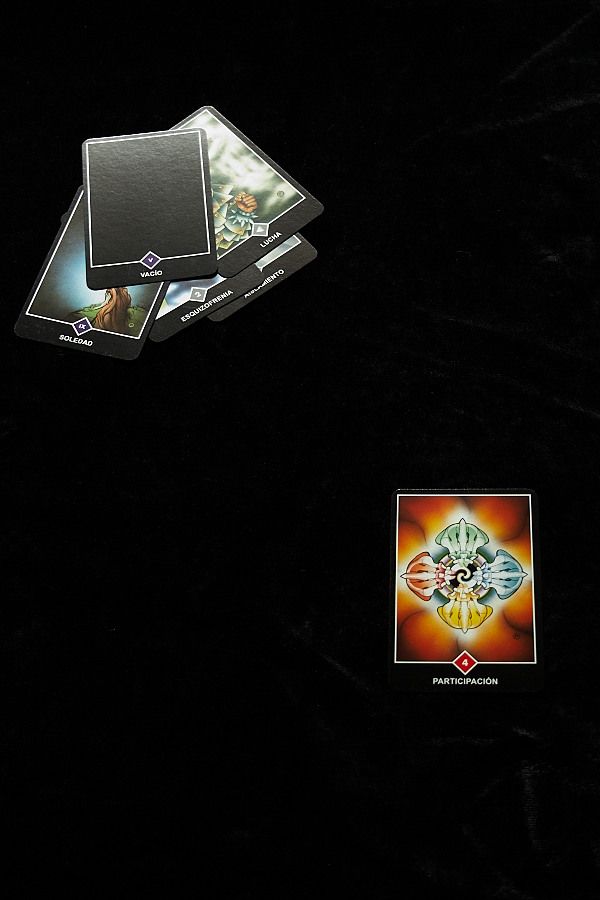

    Jorgeid: Ejercicio correcto, aunque particularmente habría bajado un poquito la carta que está boca arriba. No obstante, creo que está muy bien, tanto en el planteamiento como en la resolución por lo que pasas directamente a cubierta.

    Jorgeid me parece uno de los ejercicios mejor resueltos y más claros, el fondo oscuro ayuda al no haber otras distracciones. Además de la colocación de la carta en el punto fuerte, el marco blanco de la misma sobre el negro nos dirige la atención hacia ella y hace que el peso visual recaiga sobre ella. Muy bien, subes a cubierta a tomar el solecito con bebida incluída.

    jorgeid: ejercicio correcto, además incluyendo colores cálidos, fríos... A cubierta

    jorgeid: ejercicio correcto. Agrupaciones de cartas pesan menos que una única carta con colores llamativos. Ron para vos.

    JorgeId: Buen ejercicio. El peso visual se lo lleva la carta solitaria, colocada bien en un punto fuerte (arriba o abajo…no sé si hubiera habido mucha diferencia). Además los colores cálidos en la carta le dan más fuerza visual frente a los colores menos llamativos del otro grupo de cartas. Sube a cubierta y a tomar el sol y un poquito de ron.
