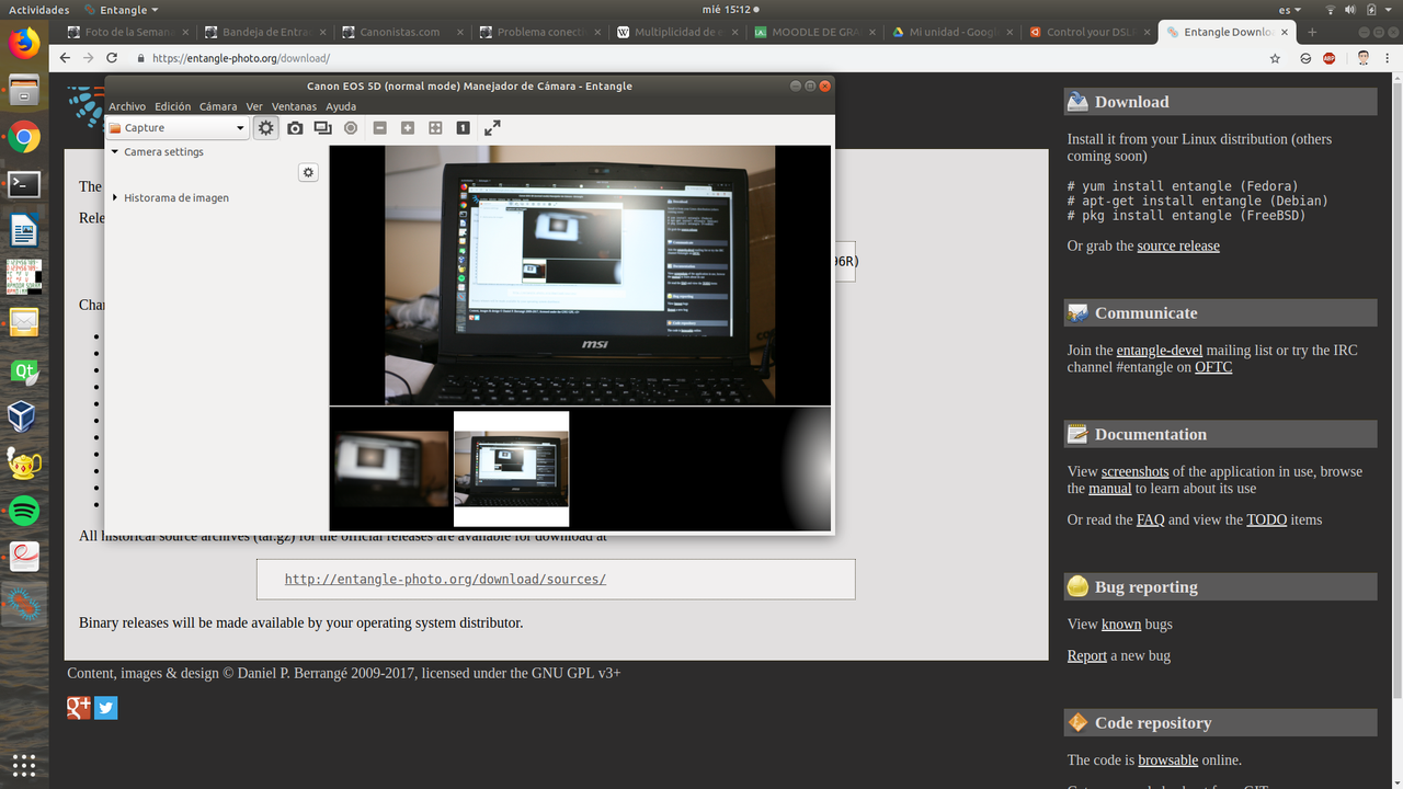

    Una imagen vale más que mil palabras: En un portátil moderno con un i5 de séptima generación y 24GB de RAM, sí se puede hacer con Linux y Entangle
