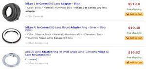

    Pues mi duda es parecida a la que aparece en http://www.canonistas.com/foros/tele...f-4-5-6-a.html y el caso es que tengo un SIGMA 70-300 1:4-5.6 sin estabilizador y sin letras que le sigan después (DL, DG, APO u OS), y con un botón de normal a macro (200-300), y creí que era para CANON, pero se queda algo más pequeño, y no sé que tipo de conexión lleva (si será Nikon (NIKON 1 o Nikon AI (al menos eso deduzco de los montajes Nikon que hay mirando el enlace de los adaptadores de DealExtreme nikon to canon - Free Shipping - DealExtreme)))
    ¿Qué conexión es? ¿Qué modelo es exactamente ((DL, DG, APO u OS)? Gracias.
