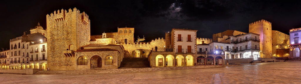

    Pues mira, a mí lo que me falta por aprender es a construir panorámicas. Desde el punto de vista del HDR está perfecto y la panorámica me gusta. Buen cielo pillaste.
    Muchas gracias Santi. Efectivamente el cielo era interesante y por eso me decidí a relizar un HDR, para intentar captar los máximos detalles.
    Saludos y aprovecho para colocar otra de la misma escapada, pero en este caso de Caceres.

    Santi no puedes decir donde esta esta maravilla de peluquería????

    Cita Iniciado por Zalosev Ver Mensaje
    Pues también me encanta el lugar que nos muestras, una preciosidad, sin duda.
    Buen trabajo. Tal vez te ha faltado alguna toma de más exposición para rescatar ese cielo nublado.
    Estoy plenamente convencido de ello, creo recordar que en esta ocasión utilicé 5 tomas para formar cada paño de la panorámica, y se ha quedado corto tanto por arriba como por abajo. La tienda de la derecha esta pasada de luz,y el nublado del cielo (aunque algo mejor cuando lo veo con el programa de edición) está muy simple. Aprovecho la ocasión y te hago una serie de preguntas, que seguro que ya has respondido en alguna página de este hilo, pero que con tantas páginas soy incapaz de localizar:
    ¿Cuantas fotos sueles utilizar para una toma en exterior nocturna?
    ¿Qué diferencia de luz aplicas entre toma y toma?
    ¿Cómo decides cual es la medición central/correcta? Es decir, ¿expones para altas luces, para las sombras, o buscas una exposición promediada?
    Gracias anticipadas, un saludo.

    Efectivamente son dudas que van saliendo cada cierto tiempo pero entiendo que entre tantos comentarios es fácil no encontrarlo.
    Hago las tomas necesarias (luego lo aclaro). En caso de duda siempre defiendo que es mejor volver a casa con tomas de más que de menos.
    Usando trípode siempre separo las tomas 1 paso EV completo, es decir, defino un tiempo mínimo y lo voy doblando en las siguientes.
    Jamás* utilizo la medición "central/correcta" por que en nocturnas, de entrada, no sé cuál es. Lo que hago es buscar un tiempo de exposición que me asegure las luces más altas. Ese es mi punto de partida. Luego no tengo más que ir doblando el tiempo de exposición en los siguientes disparos hasta que veo que el otro extremo, las sombras más profundas, también gozan del suficiente detalle. Insisto en que es mejor disparar alguna de más que de menos.
    *En fotos a pulso sí parto de la toma central, la que me ofrece la cámara con su medición promediada. Luego activo el bracketing y la ráfaga para hacer las 3 tomas (0, -, +). En estos casos puedo llegar a separarlas hasta 2 pasos EV completos.
    Espero haberlo aclarado un poco.
